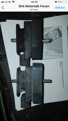

Ich hatte vor kurzem Motor und getroebelager gewechselt ohne wirklich das es notwendig war.
Siehe Fotos von getriebelager
Getriebelager
Getriebelager
