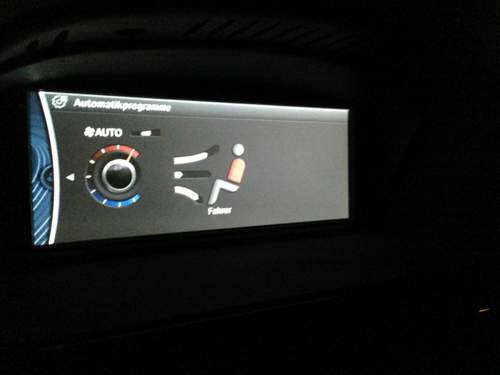

heute früh lt. Außenthermometer in Magdeburg 2°C. Was macht man da, wenn man eine SHZ hat?! Genau - diese etwa 20 min. bevor man losfährt einschalten.
Ich hatte gestern Abend in weiser Voraussicht die Temperatur im Automatikprogramm auf maximal gestellt (siehe Bild).
Nun ging ich dann heute früh zum Auto und die SHZ lief. Zumindest hörte es sich so an. Im Auto allerdings gefühlte -30°C! Die Lüftung lief, keine Fehlermeldungen und die Kleine Leuchte unter dem Regler für die Gebläsestufe blinkte fleißig vor sich hin. Also Alles so wie es sein sollte - nur eben ohne Wärme.

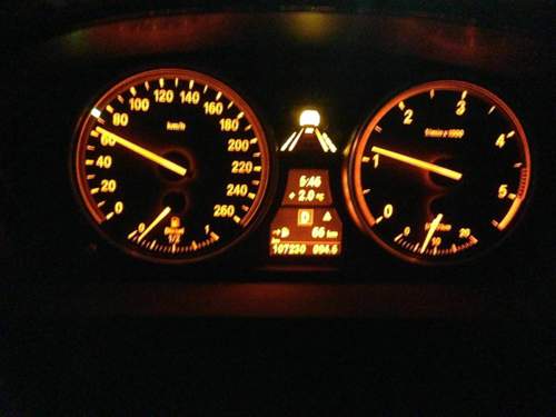

Dann ab ins Auto und zur Arbeit. Ich bin heute etwa 20-25 Minuten gefahren. Auf der gesamten Fahrt (auch bei maueller Einstellung der Temperatur für Fahrer und BEifahrer auf 26°C) passierte nichts. Immer nur kalte Luft. Ganz kalte Luft. Etwa 5 Minuten vor dem Ziel, ging die Lüftung (wieder im Automatikbetrieb) auf einmal auf "volle Pulle". Es kam nun endlich warme Luft, aber diese war nur so lauwarm.

Hallo Thomas,
die Einstellung von Luftverteilung/Temperatur haben keine Auswirkung auf die Standheizung. IHKA-Einstellungen wirken erst ab Klemme R, also "Radiostellung".

So nun die Fahrt nach Hause:
KTMP-MOM im Kombi bei 12°C Außentemperatur:
17°C bei Zündung an
50°C nach 4km und etwa 10 min. Fahrt
65°C nach weiteren 5km und etwa 20 min. Fahrt (gesamt)
73°C nach 15km (gesamt) und etwa 25 min. Fahrt (gesamt)
