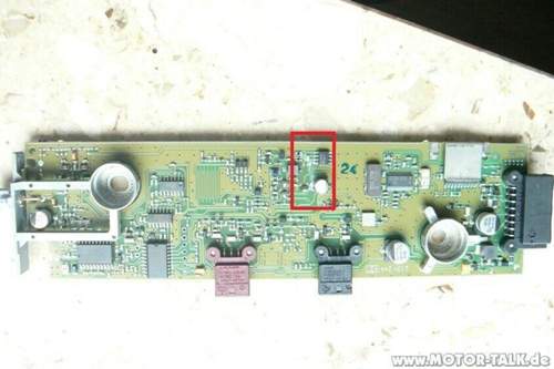

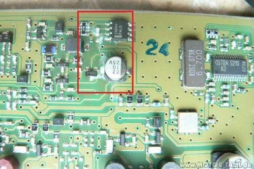

ich habe das SG ausgebaut und betrachtet. Da ist mir eine Stelle aufgefallen. Siehe die Fotos.
Kann da was ausgelaufen sein?
danke!

Hallo.
Meiner meinung nach ist da wasser rein gekommen. Weil es sieht irgendwie nach oxidation oder grünspan aus. Auslaufen kann nichts. Es ist ja kein akku oder ne batterie auf der Platine drauf.
Chris
Hallo Chris,
aber kann es deswegen sein, dass es mal geht und dann wieder nicht? Wenn das Wasserschaden wäre, dann wäre das Gerät dauerhaft kaputt denke ich. Ich habe das jetzt geputzt und wieder eingesteckt, leider kein Erfolg...
um ehrlich zu sein. Da bin ich jetzt ein bissale überfragt. In der elektronik gibt es immer wieder komische vorkommnisse wo man glaubt das gibt es nicht. Und dann gibt es so einen defekt wirklich.
