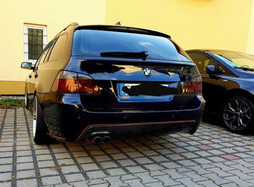

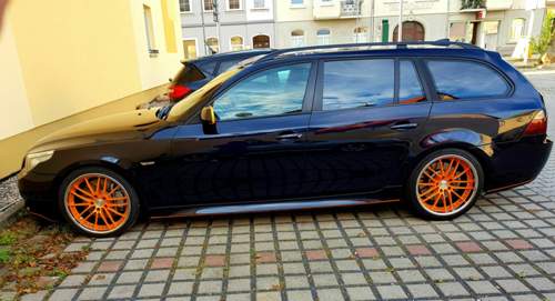

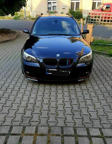

Eine frage hätte ich da mal noch. Als ich meinen 5er hatte, hatte ich ein Problem bei den mir niemand helfen konnte und zwar ich hatte als erstes für 1 Jahr eine Box von Steinbauer verbaut. Wenn ich dann auf die Bahn gegangen bin und das Pedal durchgetreten habe ging es bis ca.180 stramm vorwärts ab dann wurde es recht zäh und ich bin dann bei ca. 210 wie gegen eine Mauer gefahren. Dachte das liegt anders Box und habe die dann wieder raus geschmissen. Das Problem war nur das ich ohne der Box das selbe Problem hatte. Hatte dann mein Auto auch optimieren lassen LLK Software DPF, das Problem bestand weiterhin. Aber wenn ich voll beschleunigt habe ohne in den Kickdown zu gehen gab es das Problem nicht und das Auto hat voll durchgezogen. Weist du was das sein könnte, hatte immer irgend wie auf einen Schutzmechanismus vom Auto getippt, es wurde auch nie ein Fehler im Steuergerät abgelegt. Hier mal 3 Bilder von meinem EX

Spontan würde ich auf den ladedruckregler tippen. Bekannter hatte vor kurzem das gleiche Problem nur bei 200kmh und wir haben die wastegate gewechselt. Danach war der Fehler weg
Der ist doch aber am Turbo mit dran oder?
Am grossen turbo sind 2 unterdruckdosen 1 kleiner und 1 großer. Der große war defekt.
