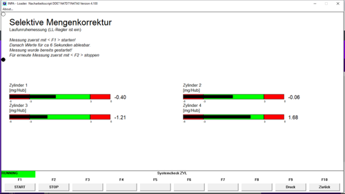

So, habe eben den Injektorschacht nachfräsen lassen. Der Mechaniker meinte schon vorher, dass er glaubt, dass es nicht daran liege, weil die Symptome nicht passen. Der Motor würde dann nicht ruhig laufen. Er hat es gemacht, ich habe wieder alles zusammengebaut. Rauch immer noch da. Er meinte, es könne nur der Injektor (der ja erst vier Wochen drin ist) undicht sein. Gut, werde ich den auch noch mal bestellen. Mal sehen, was das bringt. Komisch nur, dass das das gleiche Fehlerbild bei Injektor 4 auch schon vor dem Tausch da war (Rauch und teilweise Dieselpfütze). Was ein Zufall...

Also muss ich alle oder wenigstens den einen ausbauen und zu Bosch? Ich dachte, wenn die neu sind, dann müsste man sich darauf verlassen können. Warum immer ich...?
Neu, ganz sicher oder irgendwo her billige überholte gekauft?
Woher waren die? Wenn du den Verkaufslink noch hast möchte ich den mal sehen.
woher auf einmal die Idee den Injektorschacht zu fräsen ? Der Injektor war verkokt und ging nicht raus oder wie ?
Den undichten Injektor ausbauen und zur Überprüfung bei Bosch oder einem Expertenunternehmen untersuchen lassen.
Wärst nicht der erste, der gebrauchte als "Neue" erhält.
Die Mengenkorrekturwerte bei 2000 U/min im Leerlauf.
Screenshot
