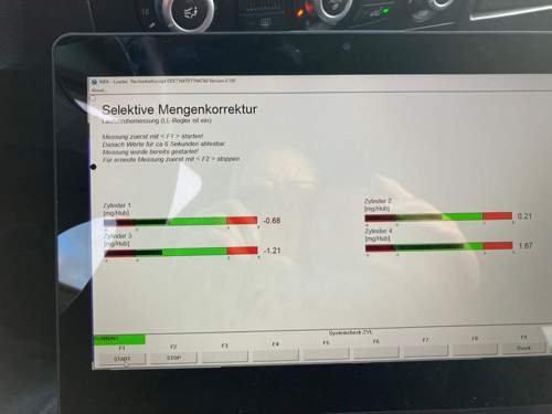

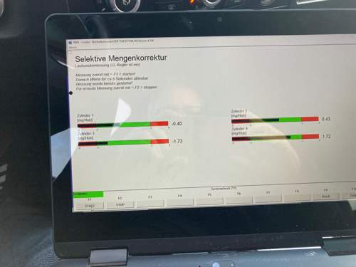

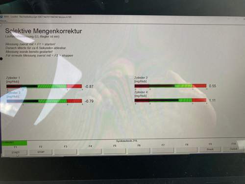

Wenn du den Ladeluftweg ausschließen kannst, dann schau dir auch nochmal die Injektorenwerte an und schreibe sie hier nieder. Wenn von den Injektoren einer sabbert führt das auch zu verrußen.

Werte zu Injektoren und "letzte erfolgreiche DPF Regeneration" fehlen noch.

Habe jetzt noch die letzte Regeneration ausgelesen und die Mengenkorrekturwerte der Injektoren in verschiedenen Lastzuständen. Weil mir der Wert von Zylinder 4 zu hoch schien, habe ich auch die Abdeckung mal abgenommen:-) Injektor 4 raucht leicht und ist undicht. Beim Einbau war das noch nicht so...
