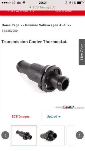

Ich hab das komplette Thermostat spiel 4-5 x dieses Jahr durch immer das volle programm.
Die originalen Thermostate (agr und Haupt) haben definitiv ne bessere Feder und haben bei mir schon einiges gebracht (zumindest die letzten die ich eingebaut habe), dann gab es plötzlich wieder Probleme und ich habe mir Zangen zum abklemmen von Kühlwasserschläuchen besorgt.

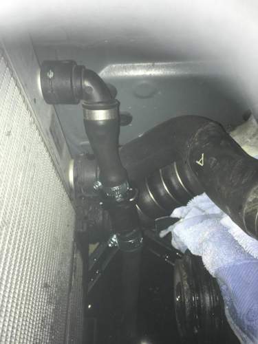

Am Ende kam dabei heraus das wenn ich den getriebewärmetauscher abklemme die Temperatur im optimalbereich liegt. Kurzum: ich habe mir ein inlinethermostat verbaut mit leckage (100L die Stunde welches bei 88 grad vollständig geöffnet ist - siehe Bildanhang) aus dem vw Lager und es hat definitiv was gebracht ! Meine Temperatur liegt zwischen 88-91 grad egal was ich tu.
Hast dein Bildanhang vergessen. Kannst das mal bitte hochladen und sagen wo genau du das verbaut hast? Am besten gleich mit Teilenummer ;-)
Habe mir das gerade mal im ETK angesehen. Bin ich mit meiner Annahme richtig, dass oben der Schlauch am HWK der Vorlauf ist? Weil dann ist ja der Getriebölkühler nähe Rücklauf aber quasi mittig im HWK eingebunden. Das heißt ist der HAuptthermostat echt zu, sollte auch der Getriebewärmetauscher nicht durchströmt werden.
Bin mal gespannt wo du das Ding eingebaut hast :P
Ich hoffe jetzt klappt es mit dem Foto.
Bild 1 ist das "vw" Thermostat und Bild 2 ist die einbauposition.
Ich habe mich bewusst nah am kühler entschlossen.
Du hast am kleinen kühlwasserkreislauf quasi wenn du vorm Motor (eingebaut) stehst rechts von agr kühler den Plastik Schlauch der sich in ein y Stück teilt. Da geht ein Schlauch runter zum gwt das ist logischerweise der Vorlauf. Unten auf "6uhr " vom gwt ist ein weiterer Schlauch der direkt in den kühler geht, dort ist auch das gwt Thermostat verbaut.
Meistens wird das undicht da es nur kleine auflageflächen hat und die Rau werden vermutlich weil nicht oft genug das Kühlmittel gewechselt wurde. Im e60 Forum unter dem Suchbegriff getriebewärmetauscher gibt es einen unendlich langen Beitrag da wird das ganze ganz genau behandelt.
Das Teil hab ich hier her, aber Support ist bei diesem Shop ein Fremdwort ...
http://m.pkwteile.de/mahle-original/7815023
Hier gibt es von mir einen Beitrag der sich "suche Thermostat (inline) " heißt , dort ist jemand der sagt er ist bei vw in der Thermostat Entwicklung tätig und beschreibt genau was dieses Thermostat kann.

Hm, bist du dir sicher mit deiner Erklärung zwecks Vor und Rücklauf? Wenn ich mir im ETK die Schläuche ansehe, ist es für mich genau anders herum. Alles was an dem Y Stück ankommt ist Rücklauf, d.h. einmal der Zweig Ölkühler und dann der Zweig Getriebewärmetauscher. Der große Schlauch der aus dem Motor kommt und oben am HWK ankommt ist der Vorlauf für den HWK und hat direkt die maximale Motoraustrittstemperatur. Aus meiner Sicht hast du quasi den GWT komplett rausgenommen, da du vermutlich an deiner Stelle der Einbindung nie auf die Öffnunstemperatur kommst!?
Eventuell bin ich auch auf dem Holzweg. Werde mal im E60 Forum stöbern....
Trotzdem interessant hier zu diskutieren.
