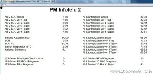

Ich habe 2 Screenshots gemacht vom PM, denn die Werte kommen mir komisch vor: % Startfähigkeit = ca. 30 , und was sind die IBS fehler unten??? Ist das Normal???

Könntest du mit aber den gefallen tuen und auch 2 Screenshots machen vom ibs Sensor wie in meinem ersten Beitrag damit ich dies vergleichen könnte.

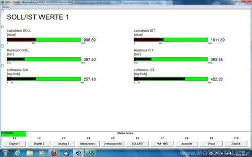

Ich hatte mit einer Bosch ESItronic probiert den Fehler auf elektronischem Weg einzugrenzen. Dabei gibt diese meiner Meinung nach einen falschen Sollwert in der Fehlersuche an. Nimmt man diesen mal 10 dann passt er - ich denke also dass ist nicht der Fehler.
In Inpa kannst du im Bereich des Motors (DDE6 - M47 TÜ2) die Soll-/Istwerte sehen. Ich habe mal im Leerlauf gemessen. Das Einzige was mir auffällt ist die gravierende Differenz im Bereich des Luftmassenmessers.
Gruß Dimark
Soll-ist-dde
Okay ich schaue mal morgen wie die Werte bei mir sind. Kannst du den Screenshot von den ibs Werten auch noch bitte machen
Hier meine IBS-Werte, sehen schlechter aus als deine.
Die Batterie ist erst 6 Monate alt und ich fahre regelmäßig längere Strecken und Autobahn.
Ich vermute hier aber nicht die Ursache. Für mich liegt es an den Injektoren oder, nach den Messungen von heute, vielleicht am LMM ?
