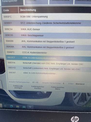

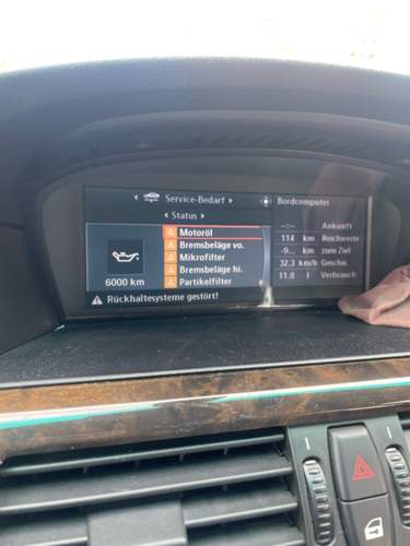

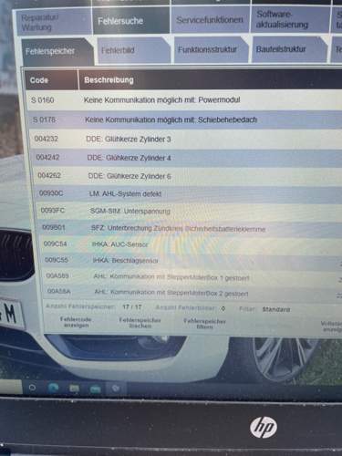

Hallo liebe Community , ich hab ein sehr großes Problem mit mein neuen Fahrzeug .
Das Fahrzeug hab ich 2 Wochen bei mir , das Auto hat die letze 2 Wochen sehr Schlecht gestartet auch nach den 10x mal am Tag ist schlechter und schlechter gewesen das starten .
Bin ich zu ÖAMTC Werkstatt gefahren , haben sie LIMA und Batterie überprüft haben sie gesagt das die passen !
Vor 3 Tage bin ich der Früh in der arbeit gefahren und am Abend wollte das Auto nicht mehr starten , Batterie leer , das nicht mal eine Banner Starthilfe starten könnte.
Neue Batterie gekauft , angelernt und 2x bisschen besser gestartet gefahren , nach 15 Minuten hat das Auto wieder sehr schlecht gestartet und jetz ist sie wieder komplett leer !
Ahja und manchmal kommt der Fehler in BC ( ELEKTRONIKFEHLER ) Tacho und BC während der Fahrt ganze Zeit gespinnt
Aktuelle Fehler im Anhang !
Könnte der IBS Sensor Probleme machen und 150-200amp verbrauchen tut ?!!
Hoffe jemand kann mir helfen !
Ista Foto Fehler Speicher

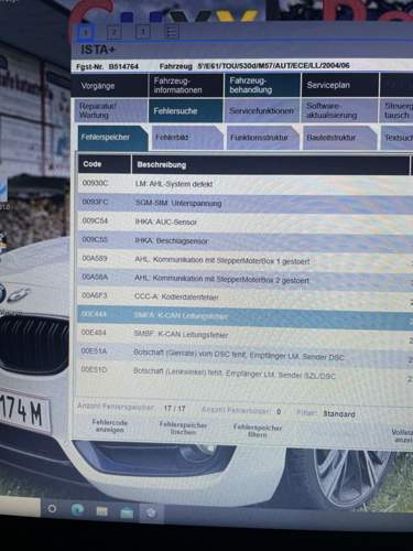

SMFA ist das Sitzmodul macht öfters probleme.
Klemme es bitte ab und lade deine Batterie über nacht.
Und dann teste das ganze.
K - CAN fehler ist hier sehr verdächtig.
Das SMFA versucht dauernd den BMW zu wecken obwohl er einschlafen will.

Ok werde ich mal versuchen ! Danke

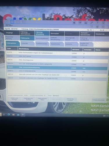

Fehler gelöscht gefahren wieder Fehler ausgelesen

Bei so vielen Fehlern ist sicher eine Sicherung oder Relais kaputt.
Den Fehler finden dauert ungefähr 20 min.
Du nimmst die Schaltpläne, schaust nach, wie die ganzen Steuergeräte aus dem Fehlerprotokoll miteinander verbunden sind. Schon stösst Du auf eine Sicherung, Relais oder Masseanschluss.
Außerdem steht ja im Protokoll "Unterspannung".
Bei den Autodoktoren hatten sie den Fall, da hatte BMW einen Kostenvoranschlag von 3500€ gemacht, die Doc´s haben dann eine kaputte Sicherung für 2 Cent gefunden.

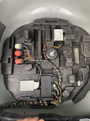

Da solltest du die HK-Kabelbäume und den Mikroschalter prüfen. Beides kann Ärger machen.

Kabel Bäume würden beide erneut von die Firma Sencom , die hatten Kabelbruch ,

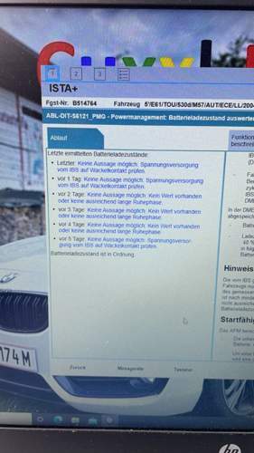

Fehler leuchten auf und verschwinden , ich glaube langsam das der IBS Sensor vielleicht Probleme macht ..
Was meint ihr dazu ?

Ich hatte an meinem E61 massivsten Kabelbruch an der Heckklappe. Quasi alle Kabel inklusive Wischwasser waren gebrochen. Habe das mit Sencom Kabeln repariert und einen Tag später ist die Cityklappe beim Losfahren aufgesprungen. Habe einen neuen Taster eingebaut und hatte Ruhe. Ob das Deine übrigen Fehler beseitigt, kann ich Dir leider nicht sagen.
Ich würde nebst IBS-Stecker mal die beiden Kabelbäume im Bereich des Heckklappenscharniers (im Dachhimmel) genauer anschauen. Diese brechen altersbedingt aufgrund der mechanischen Belastung und machen dann halt auch mal eine "Strombrücke". Das Problem der City-Klappe würde dazu genauso passen wie die Batterieentladung.
