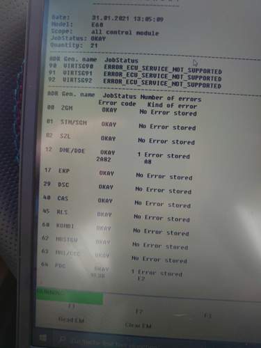

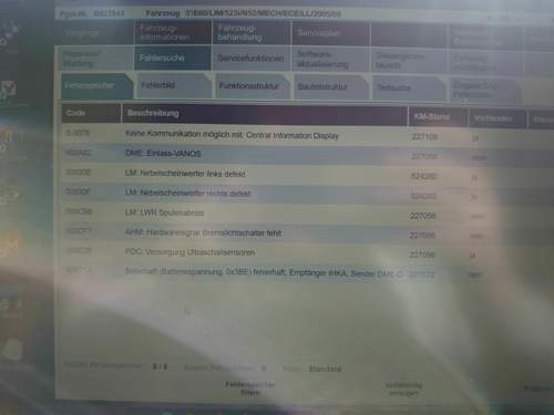

stell doch bitte mal Foto vom FS rein. Sowohl von Inpa, als auch von Rheingold.

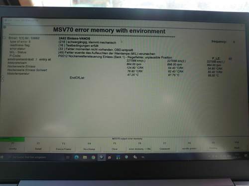

Hier einmal vom RG und einmal von I**a, wenn noch was gebraucht wird, stelle ich es rein. Hoffentlich sind es nicht die Magnetventile, hab 2 neue von Leebmann gekauft.
Sei froh, wenn es die Magnetventile sind. Vorher war aber der Fehler auch beim Auslassnockenwellensteuerung? Jetzt nur noch Einlass? Hast du es überprüft, wie ich es oben geschrieben habe, sitzt das Magnetventil denn richtig.
Hab gestern wo ich die nockenwellensensoren getauscht hab auch das obere Magnetventil, sollte das Einlass Ventil sein noch mal raus genommen und abgesteckt, es klackert auch ordentlich und meiner Meinung nach ich ist es auch ordentlich drinnen. Kann nur nochmal am Wochenende beide Ventile quer tauschen und die Stecker quer tauschen.

Finde die beiden Fehler etwas widersprüchlich.
1xNws
und dann
Vanos Einlass schergängig, klemmt
Mit Vanos Verstellung ist doch immer das Magnetventil gemeint oder kann das auch die Exenterwellenverstellung sein?
Hattest du denn die neuen von Leebmann schon verbaut?
Ja finde ich auch Widersprüchlich. Dachte mir weil RG den Fehler so genau bestimmen konnte, wird es das auch sein. Fehlanzeige. Die neuen Magnetventile von Leebmann sind schon verbaut. Hab den Exentrenwellensensor Stecker angeschaut, weil bei vielen auch Öl im Stecker ist und wenn nur ein bisschen Öl drinnen ist, dass ich den tauschen sollte. Aber alles Trocken.
Bleib erst bei den Magnetventilen. Vorher waren doch, sowohl Einlass, als auch Auslass fehlerhaft. Jetzt nur noch Einlass.
