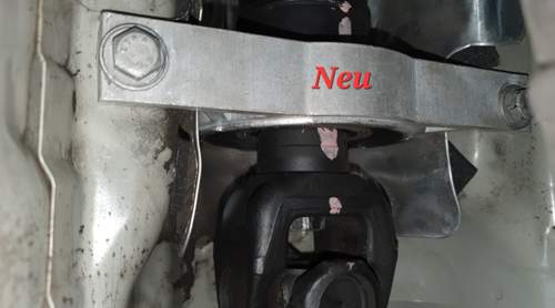

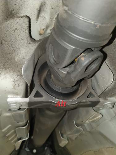

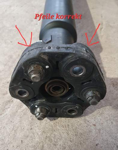

Nach dem Tausch der Hardyscheibe und das Mittellager habe ich bei meinem BMW 5 E60 nun dieses zitternde Pfeifen Heulen Geräusch, auch ein Bekannter der die Hardyscheibe sowie das Mittellager an seinem BMW 5 E60 tauschen lassen hat, hat auch dieses zitternde Pfeifen Heulen Geräusch.
Hardyscheibe Original BMW
Mittellager ist von Febi
Was kann das sein das es so nach dem Tausch ist?
Hier mein Video:
https://youtube.com/shorts/LdthpCWxgFY?feature=share
Also alles auf einmal wurde folgendes getauscht:

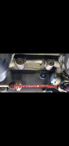

Hardyscheibe, Mittellager, Differential Buchsen Powerflex alle 3 Buchsen.
Das Mittellager wurde zu 1000% wie das alte Mittellager war montiert, auf die gleiche Position wo das Mittellager dann auch die Vorspannung hat laut tis.
Kardanwelle / Gelenkwelle wurde vor dem auseinander nehmen markiert und genau so wieder montiert also keine Zähne versetzt.

Das eventuell mehr Vibrationen zu spüren sind auf Grund der Powerflex Buchsen an das Differential kann sein denke ich aber nicht, denn ich habe ein summen ein Heulen warum auch immer. Ich muss gucken das wenn ich die Möglichkeit habe auf die Hebebühne zu kommen den Motor laufen zu lassen Gang rein und auf Gas gehen und hören von wo das summen Heulen kommt entweder vom Mittellager oder wirklich das Differential.
Ach so,
Ein Bekannter von mir, ist mal mit meinem BMW gefahren und ich hatte ihm vorher von dem summen und Heulen nichts gesagt, als er mein BMW gefahren ist sagte er zu mir vollends: du hast ja auch das summen und Heulen wie ich....da sagte ich ihm das ich das erst seit dem habe als ich die Hardyscheibe und das Mittellager und Differential Buchsen neu gemacht habe. Er sagte bist du dir sicher das du das nicht vorher schon hattest da sagte ich nein hatte ich nicht vorher gehabt. Hatte ich ja auch nicht.
Und bei dem bekannten der das summen und Heulen auch haben soll, wurde nur die Hardyscheibe und das Mittellager neu gemacht mehr nicht. Vom Bekannten den BMW E60 bin ich persönlich nicht gefahren daher kann ich jetzt nichts zu seinem summen und Heulen sagen.
Also kann ich eigentlich die Differential Powerflex Buchsen ausschließen.

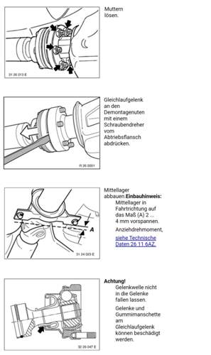

Vorspannung?? Es gibt ja einiges bei Kardanarbeiten zu beachten aber von Vorspannen des Mittellagers kann ich irgendwie nicht finden.
Kenne das beim e36, da wird die leicht vorgespannt, beim e6x ist mir das nicht bekannt und ein User hat mir das auch mal verneint.
Daher frage ich dich jetzt wo du das im TIS gelesen haben willst?
Hast du es richtig rum aufgepresst, hast du gefettt, hast du die Zentrierung geprüft usw. Steht ja einiges im TIS was man beachten sollte.

@KapitaenLueck schrieb am 14. Dezember 2022 um 14:00:18 Uhr:
Zeig ich dir :-)
Und da ich mein neues Mittellager auf die gleiche Position wie das alte war gesetzt habe, habe ich genau die vorgeschriebene Vorspannung.
Gruß Dirk
