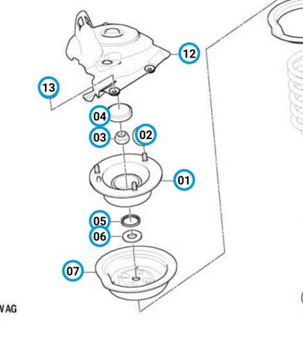

In meinem Fall habe ich mir nur die Nummer 5 u. 6 gekauft
Ist einmal die Staubschutzmanschette für das Domlager /Stützlager
Und die Unterlegscheibe D=55mm
Sonst ist alles das alte....
Eigentlich brauchst du nichts an Schrauben neu..... Nur wenn du es willst....
Kannst ja bei Leebmann24.de sehen was alles für den Stoßdämpfer gebraucht wird.

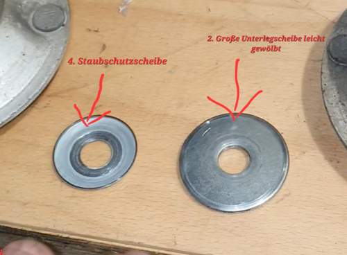

Ich habe meine Domlager / Stützlager Vorne erneuert,
Domlager / Stützlager vom Lemförder original BMW Teil des BMW Logo wurde vom Verkäufer raus gekratzt.
Jetzt zum eigentlichen,

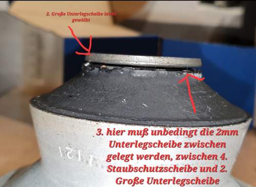

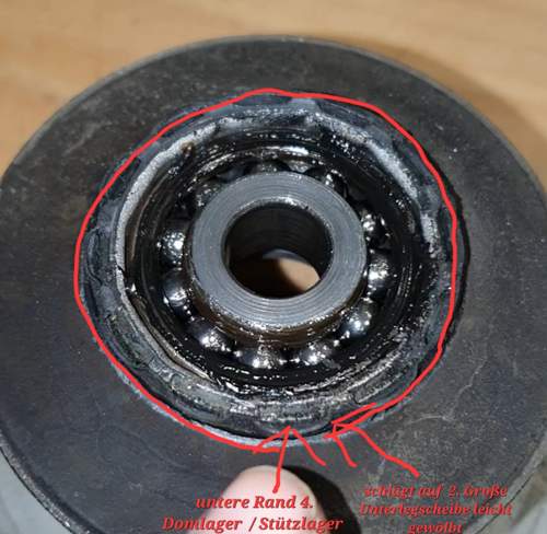

Mir ist aufgefallen das die Unterlegscheibe wo das Domlager / Stützlager aufliegt sehr wenig spiel zum Domlager / Stützlager zu lässt was nicht gut ist und es sehr schnell zu Poltern beginnen kann obwohl die Domlager / Stützlager noch sehr gut sind.
Normal ist der Zusammenbau so:
1. Federauflage
2. Große Unterlegscheibe leicht gewölbt.
3. Staubschutzscheibe.
4. Domlager / Stützlager.
Jetzt ist aber das Problem, das der untere Rand von 4. Domlager / Stützlager sehr wenig spiel zur 2. Große Unterlegscheibe hat die den Verschleiß signalisiert durch Poltern weil der untere Rand 4. Auf die 2. Unterlegscheibe aufschlägt und auch daran kratzt.
Ich werde das wie folgt machen:
1. Federauflage
3. Eine weitere Unterlegscheibe von einer dicke von 2mm die den gleichen Loch und Durchmesser hat wie die Hülse des Domlagers / Stützlagers,
4. Staubschutzscheibe.
5. Domlager / Stützlager.
So....
Nun hat der untere Rand vom Domlager / Stützlager 2mm mehr Luft zu 2. Große Unterlegscheibe und das Poltern wird so schnell nicht mehr passieren, denn ohne die 3. Weitere Unterlegscheibe ist viel zu wenig spiel.
Ich hoffe das alles verständlich erklärt worden ist, es sind auch Bilder zum anschauen da.
Gruß Dirk
