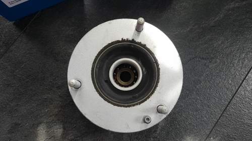

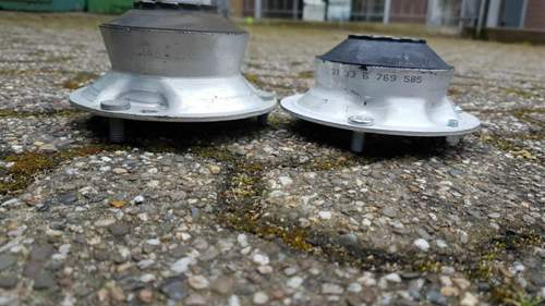

Ich habe vor bestimmt 2 - 3 Jahren meine Domlager / Stützlager neu gemacht, dabei ist mir aufgefallen das mein BMW auf einmal einiges vorne hör liegt, hab mir aber weiter kein Kopf gemacht.
Heute durch Zufall habe ich gelesen das es schon mehrere Leute gibt die sich darüber gewundert haben das nach dem Tausch neuer Domlager / Stützlager ihre Autos um ca. 11mm hör liegen.
Dann habe ich mir mal meine alten Bilder angeschaut die ich darmals gemacht habe und ja...... Bei den neuen Domlager / Stützlager ist das Gummi viel hör als bei den alten und es hat nichts damit zu tun das diese alt und eingefallen sind..... Nein..... Bei den neuen Domlager / Stützlager wurde das Gummi einfach dicker gemacht....
Also was nun tun? Die Domlager / Stützlager sollen wohl von dem Z4 die gleiche Originale Höhe haben, aber welche genau sollte man kaufen die auch passen beziehungsweise Teilenummer, oder sind die vom M Paket die, die dann die richtige Höhe haben wie die alten Domlager / Stützlager? Wenn ja welche Teilenummer vom M Paket?
Kann ja nicht sein das wenn wir nach der Originalen Teilenummer bestellen das wir dann Domlager / Stützlager bekommen die dann 11mm hör sind als die alten Originalen die vom Werk aus verbaut waren!
Also ich will auf jedem fall meine 11mm tiefer wieder haben.....

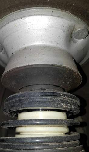

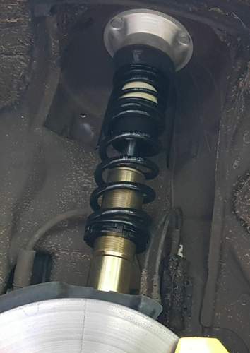

Sollten die mal Probleme machen kann man sich auch diese hier kaufen vom E90 / E91 sehen ja richtig stabil aus auch das Gummi rund um..
Ich denke das ich meine vom Z4 Morgen schnell verbauen werde ist ja durch das Gewindefahrwerk mehr als einfach.... Nie wieder der Komplett Stoßdämpfer raus nie wieder die Gelenke dafür lösen oder abnehmen wenn man nur die Domlager /Stützlager tauschen will...
Bei mir sieht es jetzt so aus wie auf dem Bild.
Gruß Dirk

Themenstarteram 30. April 2021 um 12:56

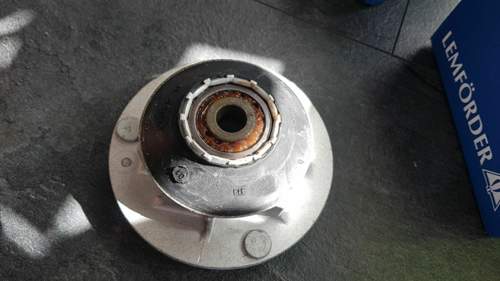

Wie versprochen das Bild des eingabaute Z4 Domlager /Stützlager...
Gruß Dirk

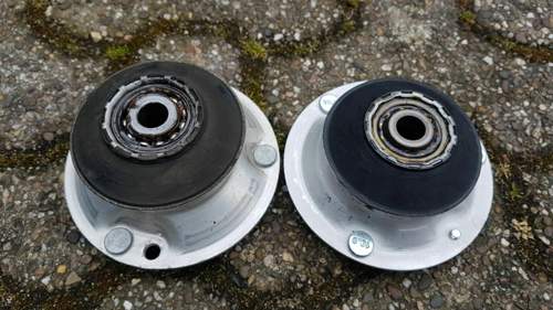

So ich habe mir nun auch mal die Stärksten Domlager / Stützlager vom BMW E90 von Lemförder gekauft für meinem BMW 5 E60
Gruß Dirk

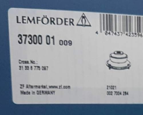

Themenstarteram 5. Mai 2021 um 17:15
So Rückmeldung :
Ich habe nun die Domlager Lemförder vom BMW E90 eingebaut was soll ich sagen die sind die besten einfach nur Geil...... Keine Probleme und sehr stabil....
Gekauft Lemförder,
wie man auf den Bildern sehen kann wurde das BMW Logo weg gekratzt. Also original Teil.
Die ganze Bauweise auch mit die Nase oder Pin neben dem gewinde passen 1 zu 1 aber in meinem Fall wegen Gewindefahrwerk habe ich diesen raus gedreht damit ich die Domlager / Stützlager weiter nach außen ziehen kann wegen Sturz.
Die haben auch kein Pfeil wie die anderen die man in einer gewissen Position einbauen muss, das ist bei den Domlager / Stützlager völlig egal einfach nur genial...
Gruß Dirk

Themenstarteram 5. Mai 2021 um 22:55
@KapitaenLueck schrieb am 5. Mai 2021 um 23:11:36 Uhr:
sind die vom x oder vom Normalen?
Ich hab mal meine Liste fertig gemacht.
Wer mal drüber schauen will und mir sagt ob was fehlt oder was über ist dann gerne als Kommentar.
Ich pack das mal als Exel-Tabelle hier rein damit die Links bei euch funktionieren.
Mit den Schraubensätzen bin ich mir noch nicht so wirklich klar.
Werde aber alle neu machen wollen wo ich dran gehe.
So steht es auf dem bild als Verkauf....
Teilenummer auch auf dem bild zu sehen...
Gruß Dirk
Sind wohl die gleichen.
Die NR hab ich auch für den x gefunden. Passt also.
