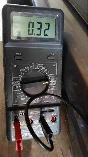

Hallo zusammen. Bei mir entlädt sich Batterie auch andauernd.
Habe auto komplett abgeschlossen und Strommessung nach ca. 1 Stunde gemacht. Wäre der Wert zu hoch auf dem Bild? Sind es 320mA? Nach dem Wagen abschliessen waren es ca. 2A.
Wie sollte man vorgehen bei der Suche mit den Sicherungen? Der Wagen soll ja 30min verschlossen stehen bleiben zwecks einschlafen. Muss ich dann im Auto halbe Stunde sitzen bleiben? Oder gibt es da ein Trick

Der Wert ist viel zu hoch, ja es sind 320mA.
Hast du auch in Reihe das Messgerät angeschlossen?
Du kannst auch Türen und Heckklappe offen lassen und nur die Schließnase mit einem Schraubenzieher verriegeln, und dann Auto zuschließen.
Ja, am minuspol an der Batterie in Reihe angeschlossen und Leitungen nach aussen gelegt, Auto verriegelt und Stunde gewartet.
Werde als nächstes dann wie du gesagt hast die türverriegelungen mit Schraubenzieher verriegeln und sicherugen prüfen. Habe Verdacht an etwas im Kofferraum da dort Wasser sich ansammelt. Evtl. Irgend ein Steuergerät welches Wasser abbekommen hat zieht Strom
Habe Fahrzeug in ruhemodus gebracht.
Habe immer noch 310mA stromfluss.
Bei keiner der Sicherungen liegt Spannung an. Auch im motorraum Sicherungen kontroliert. Oder muss man Sicherungen Reihe nach rausziehen um festzustellen?
Wo sollte man noch suchen? Steuergeräte?
Die Sicherungen nacheinander alle einzeln rausziehen. Nach jeder gezogenen den Wert kontrollieren. ( alle gezogenen aber draußen lassen )
Wei LB s sonst beim wieder reinstecken sein kann das das Auto wieder aufwacht und dann musst du wieder ewig warten bis es wieder einschläft.
( alles bei Beifahrertür auf, Schloss der Beifahrertür mit nen Schraubendreher verriegeln und Auto abgesperrt)

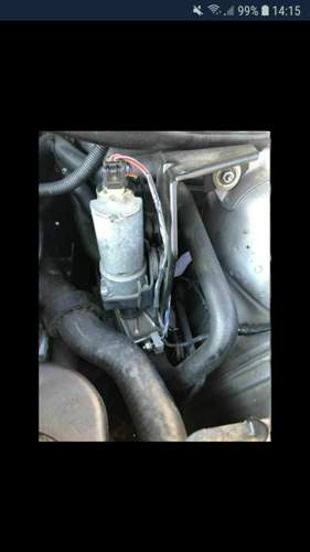

So die Erkenntnisse sehen so aus.
Bei der Prüfung der Sicherungen konnte ich keinen Verbraucher finden.
Habe dann im motorraum den zuheizer abgeklemmt und siehe da , der Ruhestrom ging von 320ma auf 10mA runter.
Kann jemand sagen was da kaputtgehen kann? Und warum ich über Sicherungen es nicht finden konnte, ist zuheizer über Sicherung nicht abgesichert? Da geht ja dicke plusleitung direkt. Gibt es da ein Steuergerät für zuheizer welches evtl. Defekt ist und dadurch etwas Strom durchgeht?
Vielleicht ein Relais was klemmt in der Zuleitung zum Zuheizer
Wo ist der Zuheizer??? Hat den jeder??? Dachte den hat nur Standheizung oder meinst du die Kraftstoffheizung???
Denke es ist die Platine im zuheizer selber welche den Strom zugeschaltet .
Weiss nicht ob bei allen verbaut ist.
Habe e83 3.0sd BJ aus 2007
Das wäre der Kasten unten mit der Mutter auf dem Bild. Oberhalb ist umwelzpumpe mit der Schaltung
