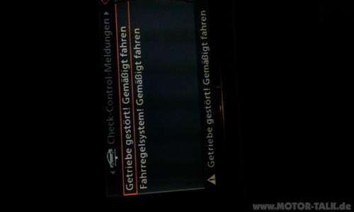

hallo zusammen
hab ich fehler bekommen an display :getriebe gestört!gemaßigt fahren
fahrregelsystem!gemaßigt fahren
auto sprignt nicht an,dan nach zweite versuch geht,aber schaltet nicht,wie ein notlauf program
färht immer in einem gang,oder so was.
nach fehler auslesen kommen die fehler:
4212
4222
4232
4242
4252
4262
93C5
93D1
E71404
E71604
E71804
E71904
CF1704
CF1604
CF1504
CF1404
93D10
dan habe ich fehler gelöscht,nach noch ein versuch,sind nur noch die glühkerzen fehler.
heute habe ich wieder mit inpa gelesen,und sind gekommen mit gluhfehler noch die dazu:
D354 (A4)
D355 (A4)
D356 (A4)
A3AD (20)
A3AF (20)
A557 (28)
bitte um hilfe
danke
gruß

Hallo!
Bitte gehe mal in die Motorensteuerung DDE 5.0 in INPA rein und schaue, welche Fehler vorhanden sind 🙂 Mache Screenshots oder schreibe es auf. Könnte ein Kraftstoffpumpenfehler sein.
Grüße!
BMW_verrückter
Und falls das mit Getriebe nochmal kommt, explizit die Getriebesteuerung auslesen.

Das kann auch Unterspannung sein - mit den Fahrregelsystemen und dem Automatik-Getriebe. Ich würde zunächst das Glühsteuergerät wechseln - dieses ist oftmals defekt, demzufolge stehen alle 6 Glühkerzen im Fehlerspeicher.
Des Weiteren bitte lese doch mal mit INPA aus und poste die Fehler hier! Dann sehen wir weiter.

in der FS-Übersicht siehst Du bei "I-Stufe HO" das da "unbekannt" steht. D.h. Deine Daten sind zu alt, das kann ein Grund dafür sein das bei einigen Fehlern nur die Fehlernummer steht und ggf. wird deswegen auch der Status Deiner DDE nicht sauber unterstützt.
Es kann somit auch zu Fehlinterpretationen kommen was die Fehlersuche erschwert.
Wichtig wäre ein Update der Daten im Ordner /Ediabas/ecu/ und wenn möglich aktuelle .ipo für INPA verwenden.

Hallo!
Du solltest das Glühsteuergerät wechseln. Dann wird auch der Fehler mit den 6 Glühkerzen verschwinden.
Außerdem würde ich dir empfehlen, die Spannung an der Batterie im Stand zu messen und bei Gasgeben im Stand - werden über 15 Volt überschritten?
Der Fehler mit der Überspannung kann auch die anderen Fehler im KOMBI und auch in der EGS (GetriebeSteuerung) hervorrufen.

B_V hier die spannung an der batterie :
Zündung aus 12,26
Zündung an 12,16
bei starten geht bis 9,80
Bei leerlauf 14,45
Bei gas geben 14,20-14,40
Gas los kan und bis 13,90 gehn
Dan wieder im leergas 14,40-14,45
keilrippriemen ist auch vor drei monate gewechsel.
Glühsteuer wechsel ich am freitag,habe mir hebebühne
Reserviert.wie viel zeit für den arbeit?
Das passt. Bis auf das, dass bei mir ca. 10,8 Volt anliegen, auch wenn ich starte - aber ein Diesel zieht mehr Strom beim Starten - könnte also normal sein 🙂
Sonst sind die Werte als "perfekt" anzusehen.
Kann sein, dass es ab und ab Spannungsdifferenzen gibt z.b. bei der Fahrt - Spannungs/Laderegler defekt oder Ähnliches! 🙂
Hebebühne brauchst du im Prinzip nicht. Du brauchst ohne Ausbau der Ansaugbrücke ca. 45-60 Minuten! Es ist SAU-scheiße, das Steuergerät ohne Ausbau der Ansaugbrücke zu tauschen. Mit Ausbau der Ansaugbrücke ca. 2-3 Stunden, da die AB runter muss.
