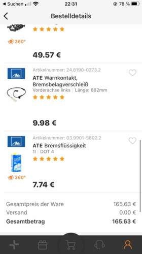

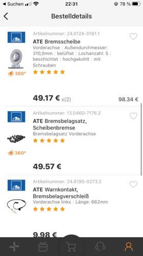

Siehe Anhang, reicht das für Vorderbremsbeläge + Scheiben aus oder fehlt was? ATE ok? Preis ok? Bremsflüssigkeit ok?
Würde die Klammern auch neu machen.
Sonst haste alles was man braucht.
Preis ist vollkommen ok.
Bestelle auch bei Autodoc.
Hab die app erkannt 😉
Je nachdem auch die Führungshülsen und Stifte noch.
ATE würde ich nicht verwenden.
Preis kann ich nicht beurteilen da ich keinen Vergleich habe.
BF kannst nehmen.

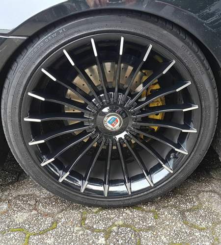

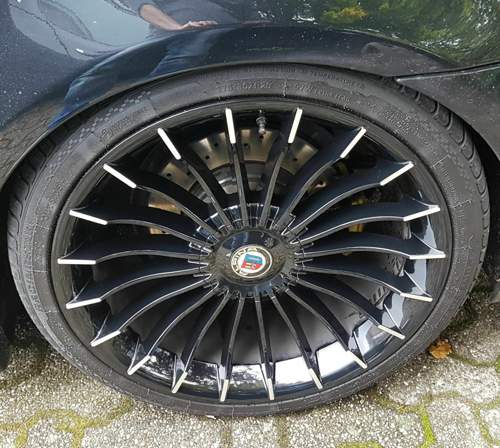

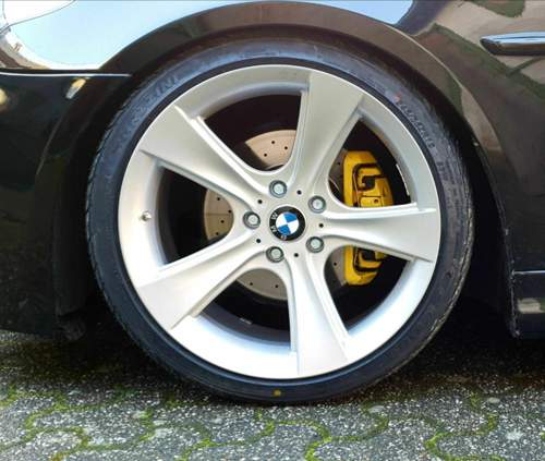

Moin
. sagmal hast du die Alpina Felgen noch?
Die Alpina 20 Zoll Felgen habe ich verkauft, waren mir einfach zu Offroad also zu groß, jetzt mit den 19 Zoll liegt mein BMW schön Tief, klar zusätzlich Gewindefahrwerk.
Die 19 Zoll wirken wie 20 Zoll.
Ok gehört aber hier nicht rein Sorry.
Gruß Dirk
