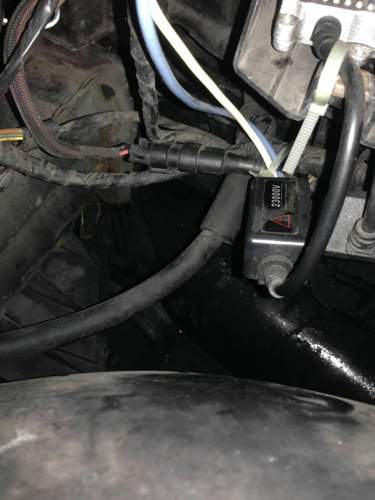

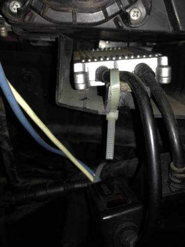

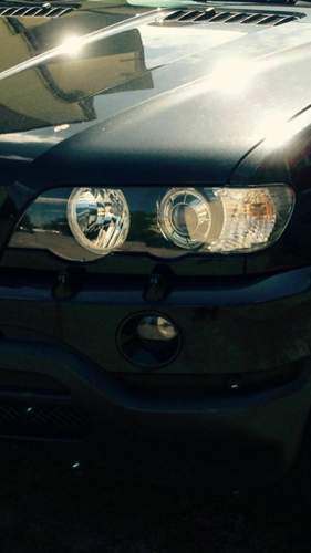

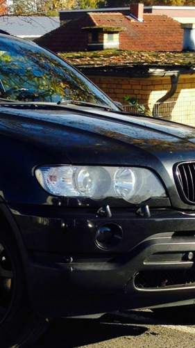

Hallo mein bmw e53 bj 2001 3.0 benziner folgendes problem: xenon brenner rechts ausgefallen wollte heute nachsehen nun ausgebaut, xenon birne raus geholt aber sieht komisch aus es gibt kein stecksystem an der xenon birne ist direkt mit dem kabeln gelötet ?? auf dem scheinwerfer steht made in taiwan ist das schrott bitte um hilfe danke.

Bei einem 15 Jahre alten E53 erblinden oft die Reflektoren, trüben sich die Linsen und die Polycarbonatscheiben vergilben oder sind zerkratzt. Da stellt der Einbau solcher Billigprodukte oft eine willkommene Alternative dar. So wahrscheinlich auch bei deinem, einen Frontschaden schließe ich doch aus. Und da wurden sicher alle Kabel bis zum Steuergerät ausgewechselt.
Hmm ja unfallfrei soll er gewesen sein. Scheisse jetzt kann ich noch nichtmsl auf orginal umsteigen da die verbindung fehlt na toll. Danke für die anworten

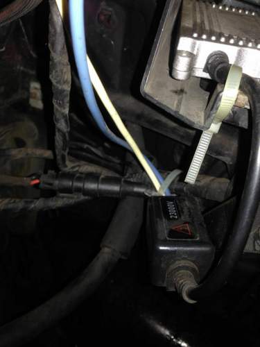

Hab die fotos machen können in der dunkelheit könnt ihr was erkennen??
Das ist eindeutig ein Xenon Kit für einen H7-Halogenscheinwerfer. Die schwarze Box ist der Hochspannungsstarter, die silberne das elektronische Vorschaltgerät. Alles gebastelt und sorry, wenn ich mich wiederhole, schlichtweg verboten!

Wie du ja auf dem Starter siehst, erzeugt der Hochspannungsimpulse von 23.000 Volt. Wenn Du da an der Isolierung was kaputt machst, schmort Dir hinterher unter Umständen der ganze Scheinwerfer weg. Ich würde in den sauren Apfel beißen und komplett neue Xenonscheinwerfer kaufen.
