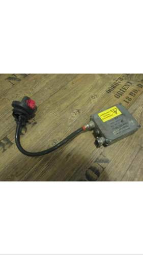

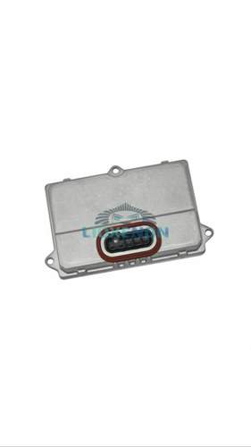

Hallo mein bmw e53 bj 2001 3.0 benziner folgendes problem: xenon brenner rechts ausgefallen wollte heute nachsehen nun ausgebaut, xenon birne raus geholt aber sieht komisch aus es gibt kein stecksystem an der xenon birne ist direkt mit dem kabeln gelötet ?? auf dem scheinwerfer steht made in taiwan ist das schrott bitte um hilfe danke.

Sind das 2 gleiche dinge weil bei der suche zeigt er mir beide an.beide heissen vorschaltgerät/ steuergerät
Und brauche ich noch diesen zünder
Vorschaltgerät / Steuergerät = Zünder
Sind das Bilder aus der Bucht, oder was gibt's dazu noch für Infos?
Hier mal als Beispiel:
http://m.ebay.de/.../351394383125?...
Der rote Stecker geht zur Xenon Lampe.
Du mußt mal das Nachbau Vorschaltgerät ausbauen und prüfen, ob es am originalen Stecker vom Kabelbaum angeschlossen, oder hier evtl auch was verändert wurde.
Das sind bilder sus der bucht genau
