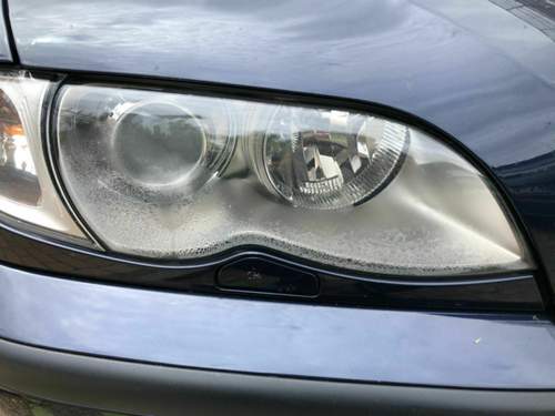

Wahrscheinlich habe ich einfach nur Pech, aber seit heute ist mein Scheinwerfer auch noch feucht...

bei meinem feuchten Scheinwerfer war die Dichtung voll i.O.
... da war die Belüftung nicht ausreichend ( eine 90 Grad Gummitülle )
hatte was grösseres genommen aus meiner Bastelkiste.... seitdem Ruhe.

Wie kann ich das mit der Belüftung kontrollieren? Bin da etwas unbeholfen... würde sonst versuchen die Dichtung zu tauschen
Kann es sein, dass der Scheinwerfer Feuchtigkeit während der Fahrt (bei regen) abbekommt, weil diese Dichtung das Wasser vorne nicht mehr ableitet?

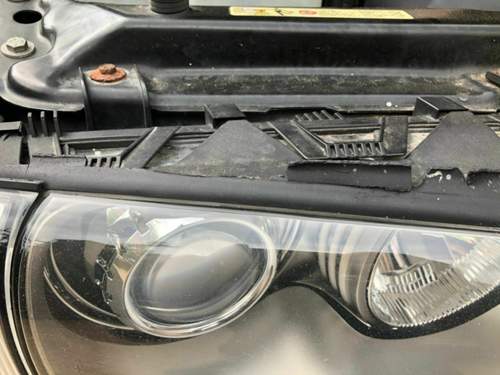

bei mir es nur ein "H4".
.... hatte ich zerlegt, genauestens kontrolliert/gereinigt..... und wieder verbaut.
Bei meinem war nix kaputt.
Denke aber ein "Defekt" wird auch möglich sein. Ich kanns aus der Ferne nicht beurteilen.
@jojoausmg danke dir! ich meinte auch die Dichtung oben - diese Lippe. Die hält während der Fahrt das Wasser vorne ab.
Von der Abbildung NR 9.: https://www.leebmann24.de/.../152962.JPG
Werde morgen mal eine halbe stunde mit Licht an fahren und gucken, ob die Feuchtigkeit kann verschwindet. sonst mal gucken. Dichtung im Scheinwerfer tauschen und gucken, ob nicht von hinten durch die Lampe Feuchtigkeit eingedrungen ist.

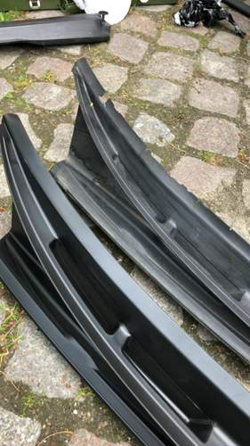

Du hattest komplett recht - die Dichtung oberhalb des Pollenfilters war nicht mehr beim Windlauf vorhanden (Foto anbei)... jetzt ist es neu und die Wischer sind wieder richtig positioniert.

Neuer Windlauf + Wischer neu justiert
Da hat die Dichtung komplett gefehlt... deswegen auch der nasse Pollenfilter.jpg
Windlauf neu vs. alt
