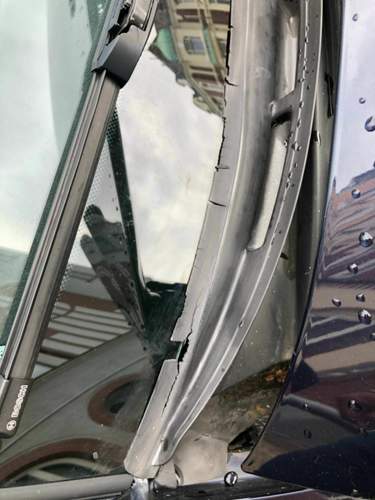

Foto: Das Auto stand zwei Tage im Regen - man sieht richtig die beschlagenden Scheiben
ACHJA:
Die Scheibe hat der Vorbesitzer im Februar bei Carglas tauschen lassen... und dabei nicht mal den rissigen Windlauf getauscht...
Moin.
hust...
Carglass....Windfang.... Wasser.
Genau das hatten wir auch vor paar Jahren.
Der Windfang ist NUR! mit 4 oder 5 Clipsen befestigt.... wenn die nicht i.O. sind .... läuft das Wasser unterm Windfang durch und tropft..... auf den Innenraumluftfilter..... der ist schräg eingesetzt.... da wo es dann abtropft...... Innenraum.
Brauchst erst mal nix anderes zu testen, tauschen.
Bei unserem fehlte ein Clip, einer war krumm..... die Dichtung des Windfangs konnte nicht abdichten.
.... ok.... eh eine in meinen Augen sehr gewagte Konstruktion. Da muss man erst mal drauf kommen.
Schönen Gruss an diese tolle Firma.
... wenn noch "Garantie" ist würde ich da mal heftig auf den Tisch hauen.... Nachbesserung + Feuchtigkeitsschaden beseitigen.
ach übrigens:
die Halterung des Scheibenwischers ( Foto ) ..... da ist was rausgebrochen?
.... kontrollier besser ob die trotzdem absolut sicher hält......
Themenstarteram 23. Mai 2020 um 10:31
Super, danke für deinen Beitrag!
Der Windfang ist bestellt - kommt Montag. Ob’s Garantie gibt weiß ich nicht... habe das Auto in München gekauft und wohne in kiel. Muss dann hier zu Carglas und mal rumschreien. :D
Wie kann ich denn begründen bzw. Beweisen, dass der Wassereinbruch durch Carglas verschuldet wurde?
Wäre es nicht das mindeste gewesen, dass die den Windfang mittauschen?
Danke!!
Ja. wäre es.
Beweisen:
google danach.... genug Treffer.... ausdrucken.
.... zumindest Zusammenhang Windfang + Wasser.
Lösen müssen die den zum Wechseln der Scheibe.
Weil auch in Mönchengladbach waren die nicht so helle das zu blicken.
.... wozu auch.... bei der Sing Sang Werbung geht es nur um das "Glas"
Was hätte ich k...... können.
