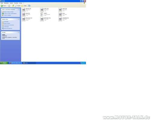

14. Nun wurde das Steuergerät ausgelesen und im Verzeichnis C:\NCSEXPER\WORK eine Datei FSW-PSW.TRC erstellt
15. "NCS Expert" minimieren und im Arbeitsplatz in das Verzeichnis C:\NCSEXPER\WORK wechseln
16. Die Datei FSW-PSW.TRC kopieren und im selben Verzeichnis wieder einfügen
17. Die gerade eingefügte Datei umbenennen in FSW-PSW.MAN
18. Die FSW-PSW.MAN mit dem Windows-Editor öffnen

Also, ich habe es versucht, aber ich bin daran gescheitert die leere Manipulationsdatei (C:\NCSEXPER\WORK\FSW_PSW.MAN) zu erstellen! Ich habe den o.g. Ordner (NCSEXPER\WORK) zwar gefunden, nur war mir nicht ganz klar wie man die Manipulationsdatei dort erstellt?
Ich habe es mit der rechten Maustaste versucht, nur wusste ich nicht, ob ich dann noch einen neuen Ordner in den vorhandenen Ordner bauen soll? Leier habe ich diesbezüglich gar keine Erfahrung! Aber dennoch möchte ich euch ein fettes Dankeschön für eure Mühe und Hilfe aussprechen!!!
Was ist den im Moment bei dir in dem Work Ordner?
Direkt unter C:\NCSEXPER\WORK\...
Ja, was hast Du da drinnen?
FSW_PSW.TRC?
Fall ja diese kopieren und die Kopie umbenennen in FSW_PSW.MAN
Im Work Ordner sollen die Datein dann sein, also keinen zusätzlichen Ordner erstellen!
Bei mir sieht das so aus siehe Anhang
Ordner-work
Wie face-away schon sagte.
Einfach FSW_PSW.TRC kopieren, wieder einfügen und in FSW_PSW.MAN umbenennen.
Dann die FSW_PSW.MAN öffnen und dann kannst du ändern was du willst,anschließend speichern nicht vergessen.
Mit der anleitung vom ghostraider kannst du nix falsch machen.
DAS ist eine .MAN Datei. Die fügst Du jetzt bei dir in dem Ordner ein. Dann machst Du alles normal bis zum Steuergerät aus lesen. Dann öffnest Du die FSW_PSW.TRC Datei. Speichern unter -> klickst auf die FSW_PSW.MAN und speichern/bestätigen. Die vorhandene Datei überschreiben.
Wenn Du dann etwas verändern möchtest, musst Du mit der .MAN Datei arbeiten. Die .TRC Datei aktuallisiert sich immer, wenn Du ein Steuergerät aus liest. Wenn Du diese dann in eine .MAN umwandelst, ist es auch egal was da vorher drin stand, denn es wird einfach überschrieben. Deswegen kannst Du auch meine Datei bei dir benutzen.
