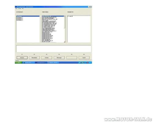

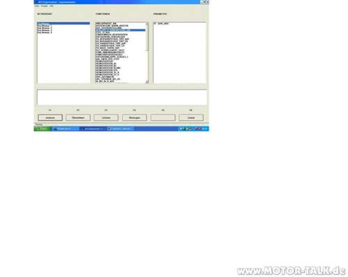

Codieren mit "NCS Expert" mit der FSW-PSW.MAN Datei
Hab es bei meinen BMW E46 320d touring Bj:2/2003 ausprobiert und es funktioniert!
Vorwort
Wir übernehmen keinerlei Haftung für eventuelle Schäden. Alle Einstellungen erfolgen auf eigene Gefahr.
Voraussetzung
Um richtig mit dem Codiertool "NCS Expert" codieren zu können, ist es notwendig, dass das Ediabas/Inpa - Paket ordnungsgemäß installiert wurde und alle notwendigen Dateien sich an den richtigen Stellen befinden. Bei dieser Anleitung halten wir uns an Windows XP. Die Installation unter Windows Vista sollte ähnlich sein.
Im "NCS Expert" müssen die beiden Profile "Expertenmodus" und "Standart" vorhanden sein.
Die Codierung
1. Das Diagnoste interface an den Laptop und den Diagnose-Port im Auto anschließen und den Zündschlüssel auf Zündungsstufe 2 stellen
2. "NCS Expert" vom Desktop starten
3. Im "NCS Expert": Datei -> Profil laden -> "Expertenmodus" auswählen -> Ok
4. F1 drücken ("FG/ZCS/FA"😉
5. F3 drücken ("ZCS aus SG"😉
6. Die Baureihe des Autos auswählen
7. "AKMB" auswählen
8. Wenn es zu keine Fehler kommt -> F6 drücken ("Zurück"😉
9. F4 drücken ("SG bearbeiten"😉
10. Das Steuergerät auswählen, in dem etwas bearbeitet werden soll
(s. http://maliboo.de/html/steuergerate.html)
z.B. für die Blinkerquittierung und auch andere Einstellungen das "GM5" auswählen
11. F2 drücken("Job ändern"😉
12. "Codierdaten lesen" auswählen -> Ok drücken
13. F3 drücken ("Job ausführen"😉

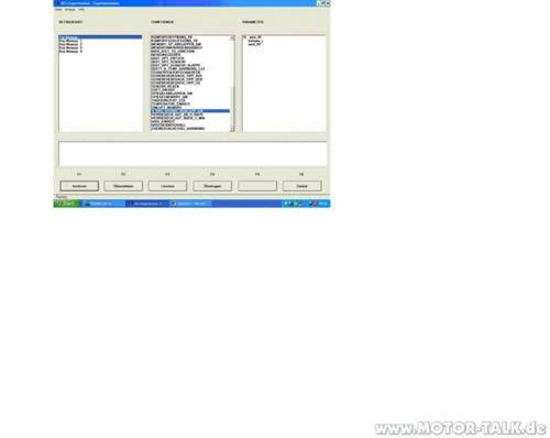

14. Nun wurde das Steuergerät ausgelesen und im Verzeichnis C:\NCSEXPER\WORK eine Datei FSW-PSW.TRC erstellt
15. "NCS Expert" minimieren und im Arbeitsplatz in das Verzeichnis C:\NCSEXPER\WORK wechseln
16. Die Datei FSW-PSW.TRC kopieren und im selben Verzeichnis wieder einfügen
17. Die gerade eingefügte Datei umbenennen in FSW-PSW.MAN
18. Die FSW-PSW.MAN mit dem Windows-Editor öffnen
19. Hier müssen nun die Werte geändert werden, welche umcodiert werden sollen
z.B. für Blinkerquittierung beim öffnen 2mal und beim schließen 1mal blinken.
und automatisches schließen ab ca.16km/h und beim versehentlichen öffnen, das automatische schließen nach 2 Minuten bei nicht betätigen einer Tür.
so sieht dann die FSW-PSW.MAN nach dem bearbeiten aus, zumindest bei mir:

20. Die geöffnete Datei speichern und schließen
21. Nun "NCS Expert" wieder maximieren
22. F2 drücken ("Job ändern"😉
23. "SG codieren" auswählen -> Ok drücken
24. F3 drücken ("Job ausführen"😉
25. Das Steuergerät wurde nun mit den neuen Werten codiert
Ich hoffe das hilft den einen oder anderen!

So, ich habe versucht die Anklappfunktion zu codieren! Ich bin in NCS…. bis zu dem Punkt gekommen, an dem man aufgefordert wird im rechten Fenster ("Parameter"😉 den Wert auf aktiv zu setzen. Da es aber mehrere Auswahlmöglichkeiten im Feld "Funktionen" gab, die mit den Thema Anklappen bzw. Abklappen zu tun hatten, wusste ich nicht genau welchen ich nehmen sollte! Hinzu kommt noch, dass ich bei manchen Menüpunkten die Auswahlmöglichkeit "aktiv" nicht zur Verfügung hatte!!! Daher wollte ich lieber hier noch mal fragen wie ich jetzt vorgehen soll?
PS: unten habe ich Screenshots angehängt, die verdeutlichen was ich meine.
Wenn ihr auf den angehängten Screenshots doppelklickt, dann wird er größer.
Spiegel3
Spiegel2
Spiegel
Bei meinem ncs ist das bischen anders.
Versuch mal im parameter bei nicht_aktiv das nicht_ weg zumachen.
Also das nur aktiv dort steht.
So funktioniert es bei mir.
Welche Funktion soll ich denn von den drei geposteteten Screenshots bearbeiten?
Bild 2

Ich habe versucht das Wort 'nicht' im Feld Parameter zu löschen. Leider hat dies nicht funktioniert, denn ich wüßte keine Möglichkeit, wie ich in diesem Feld was verändern kann!?
Nun ist guter Rat teuer! Was mach ich denn bloß falsch?
Bei mir sieht das so aus:
http://fillini.users.photofile.ru/.../143146811.jpg
Da muß ich dann nur nicht_aktiv in aktiv verändern oder umgekehrt.
Wenn du im bmw syndikat bist dann schreib doch mal ghostrider0815 an.
Der scheint richtig ahnung zu haben.
Er hat ein falsches Profil gewählt oder er muss das Profil editieren.
Hier nochmal
Vorher eine leere MAN erstellen mit dem Editor und dann in NCS/Work speichern
