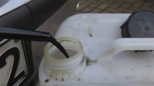

Ich sauge das Öl bevorzugt ab, da kommt bei meinem Motor 0,5l mehr raus, als beim ablassen. Ist auch für mich deutlich einfacher, da ich keine Hebebühne habe.........
So sieht der Diesel nach der Stunde im Motor aus........ 😉
@Stormy78 schrieb am 15. November 2023 um 22:09:58 Uhr:
Auslaufen lassen durch die Ölwanne geht dann auch nur kommt nicht so viel raus wie beim absaugen Richtig?
Richtig,macht etwa 0,5L aus.
