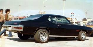

@GUTE02
Wie soll ich dir was erklären,was du offensichtlich NICHT verstehst? 😕
Das Auto ist hinten NICHT zu tief!
Es hat vorn den Kotflügel weiter nach OBEN ausgeschnitten,damit du beim LENKEN selbigen nicht ZERSTÖRST!
Deshalb gibt es speeziell für BMW meist auch Tieferlegungsfedern,die vorn das Fahrzeug tiefer legen,damit es OPTISCH um das Rad herum gleichmäßig aussieht.
Damit liegt die Front aber tiefer,was man am Schweller an der Seite sehen kann.....
Übertrieben gesagt steht die Kiste dann so da:
Klick oder Klick
Hier sieht man das der Abstand der Karosse vor den Hinterrädern deutlich HÖHER ist als hinter den vorderen Rädern.
Und bei diesen alten Kisten war das auch schon so,das das hintere Radhaus weniger hoch ausgeschnitten war,als das vordere.
Aber ich wiederhole mich.....
