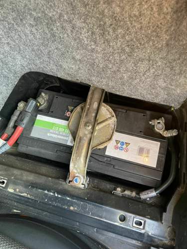

Bin neu hier und seid ungefähr zwei Monaten stolzer Besitzer eines e46 320i (1998) habe viele Motorteile erneuert einfach weil der Wagen schon ein wenig älter ist ging auch alles gut aus.
-Radio hat aus irgendeinem Grund kein Dauerplus dafür aber der CD Player hinten und der Zigarettenänzunder hat auch dauerplus????
- So meine Sitzheizung ging seit Anfang an nicht wenn ich den Knopf für die Sitzheizung drücke leuchtet es nh Sekunde grün und geht sofort wieder aus.
- Wenn ich etwas in mein Zigarettenanzünder stecke sei es ein Adapter zum laden oder sonst irgendwas Brennt der Adapter sofort durch.
- So nun wollte ich mir Bluethooth nachrüsten und zwar habe ich dafür meinen CD Spieler hinten rausgebaut und ein Adapter drangeschlossen am Anfang hat der Wagen den CD Leser erkannt also am Radio das Signal ob man sich mit dem Adapter verbinden kann kam nicht immer also nur ab und zu als man das Auto startete hörte man über die Boxen wenn ich Gas gegeben habe, die Ventilatoren der Klimaanlage und ein Rauschen.
Daraufhin habe ich gedacht das die Kabel nicht richtig drin sind also Wagen aus und einmal Raus und wieder rein(Der Adapter war ein wenig Heiß geworden als ich ihn anfasste) so Wagen wieder an und zack der Adapter war Tot.
Sicherungen habe ich alle gecheckt traue mich da jetzt aber erstmal nicht ran wollte mal erstmal hier nach Vermutungen und Vorschlägen fragen.
Danke schonmal für alle Antworten.
Maxim

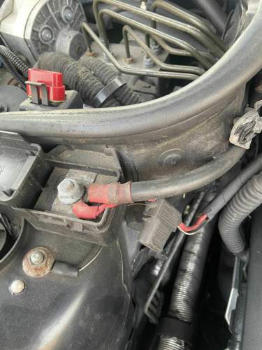

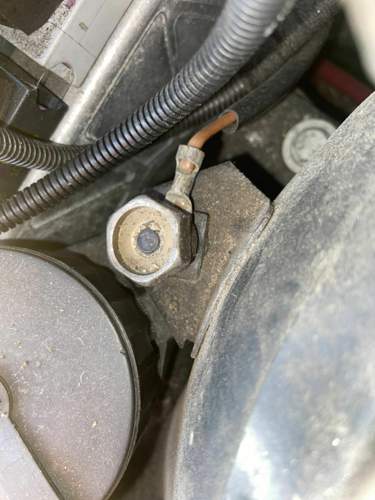

so... sorry das es so lange gedauert hat aber habe erst grade von nem Freund ein Multimeter bekommen.
Lichtmaschine scheint ok zu sein, Batterie hat normale werte wenn der Motor aus ist und wenn er an ist.
Wie hoch ist denn der Ladestrom der LM?
Moin @cougi
Wie genau messe ich die? Also Batterie hat wo der Motor aus war angezeigt 12,38 und wo Motor an war um die 13,98
LM messwn wen Motor läuft ca 14 Volt ist ok.
Das kann sich aber mit höherer Drehzahl ändern,ich würde da mal über das gesamte Drehzahlband schauen wie hoch die Ladespannung geht.
Die Adapter werden ja nicht ohne Grund so heiß oder brennen durch.
