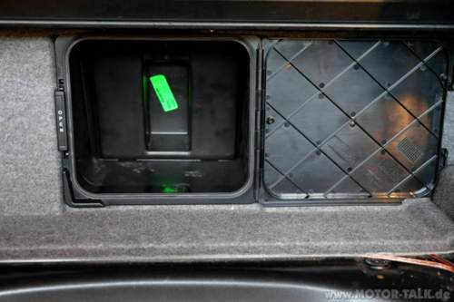

Google einfach nach Audio System X165 16 cm Lautsprechersystem und Audio System RADION 130 FL Koaxiallautsprecher für Kfz, Schwarz und Gelb. Als Endstufe ist die Ground Zero GZRA Micro vier 4 x 60 Watt RMS an 4 Ohm ideal. Die ist hochwertig sehr klein und kompakt und hat viel Leistung. Die zusätzliche Endstufe funktioniert aber nur wenn Du Dir ein anderes Radio mit Chinch Ausgängen einbaust.
Ich habe das PUMPKIN Android 7.1 Octa Core Autoradio Mono Receiver für BMW 3er E46 mit Bluetooth Navi ( 32GB + 2GB ) Unterstützt DAB+ WLAN Mirrorlink OBD2 Subwoofer USB MicroSD DVD CD Player 7 Zoll Display drin.
Als Subwoofer habe ich einen Gehäuse Aktiv Subwoofer mit 16 Liter Volumen und 25 cm Subwoofer verbaut, der ist auch Audio System. Der heißt Subframe R 10 FLAT Active 25cm Reserverad Aktiv Subwoofer. Habe alles bei Amazon gekauft.
Du benötigst dafür auch noch einen Durchgang für den Ski Sack, den kann man beim Cabrio problemlos nachrüsten. Die Türen und Reserveradmulde müssen komplett mit Alubutyl gedämmt werden.
Das System läuft bei mir schon seit 1 1/2 Jahren völlig problemlos.
Mit dem System hast Du einen Mords Bass und glasklaren Klang im Cabrio, auch offen. Du musst allerdings auf das Reserverad verzichten🙂

Den Ski Sack habe ich bereits. Der Besitzer vor mir hat auch sämtliche Kabel für einen Subwoofer verlegt und extra andere sitze gekauft. Allerdings müssen vorne neue Kabel verlegt werden, da der Vorbesitzer die Kabel durchgetrennt hat.
