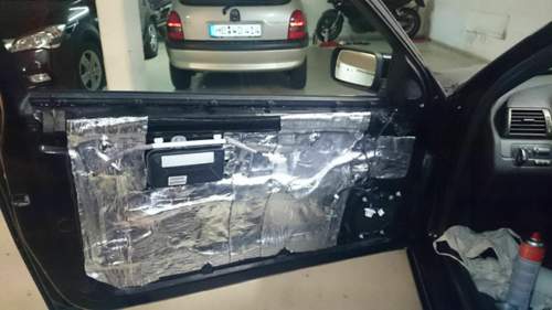

Ich hab grade das gleiche Thema, möchte aber keine Endstufe mehr verbauen und überlege deshalb, die Türen vernünftig zu dämmen, die original Lautsprecher zu behalten und dann ein China Navi dran.

Also eine Dämmung sollte auf jeden Fall sein! Ansonsten geht so viel Klang verloren. Da bringen auch die besten Lautsprecher nichts.
Wenn man die Türverkleidung ja eh runter hat, kann man das eben mit machen.

Du musst überhaupt nicht ans Blech bei dem von mir beschriebenen Umbau

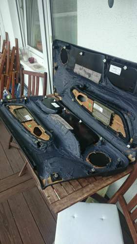

Ist mit ziemlichem Aufwand verbunden. Für die Hochtöner muss ein 39,5mm Ausschnitt geschnitten werden.
Wenn du das passende Werkzeug hast, ist das in 10 Minuten passiert.
Und nicht ins Blech, sondern in den Plastik Träger.
@die-se schrieb am 12. Dezember 2018 um 19:39:27 Uhr:
Ich meinte diese Aussage:
Beim Hochtöner muss nur der Plastikträger mit einer Stichsäge ausgeschnitten werden. Den Hochtöner kann man dann mit Heißkleber in die Aufnahme einkleben.
Ich würde besser einen Lochschneider/Lochsäge nehmen. Hab ich auch gemacht.
@Heizölheizer schrieb am 12. Dezember 2018 um 21:47:44 Uhr:
Hat gut funktioniert mit der Stichsäge. Man muss das Gehäuse einfach nur an der alten Aufnahme ausschneiden.
