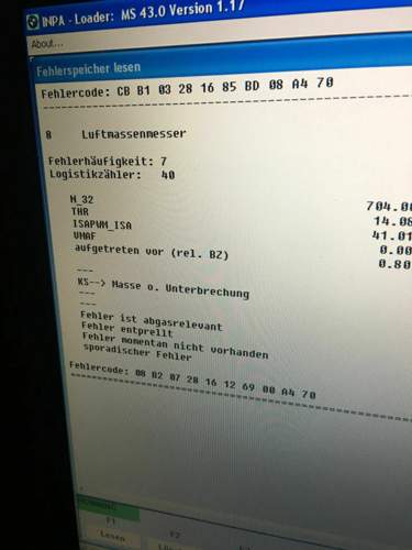

Ich eben den Fehlerdiagnose auslesen lasse. ( Kumpel hat ein Gerät gehabt ) die Fehler von der lambdasonde waren ja bekannt , jetzt ist aber ein neues aufgetaucht und zwar den luftmassenmesser zeigt er mir als Fehler an , kann der verhindern das der Motor nicht anspringt bzw absäuft
Hier die Diagnose

Luftmassenmesser steht drin, weil du den Stecker abgezogen hast.
Ist normal.

Ich hatte an meinem 330i ich auch mal sowas ähnliches. Da hat es an den Luftmassenmesser gelegen. An dem lmm war kein sichtbarer Schaden, war aber trotzdem defekt.
Versuch den Motor zu starten, dabei das Kabel zum Lmm draussen lassen.
Ansonsten denke ich auch, wird mit Falschluft zu tun haben.
Du hast vll. yen großen Schlauch zum Lmm nicht richtig drauf bekommen, weshalb er da zuviel Luft zieht.
