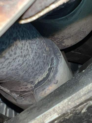

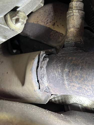

ich habe letztens als ich in der Tiefgarage losgefahren ein sehr merkwürdiges Geräusch wahrgenommen, zunächst dachte ich es kommt von hinten aber es kommt definitiv vom vorderen maximal mittleren Bereich des Fahrzeugs.
Das Geräusch tritt nur bei Kraftschluss bzw. beginnendem Kraftschluss auf.
Heute haben wir mal ein paar Tonaufnahmen gemacht und hatten ihn auch auf der Bühne.
Das Getriebe schaltet im Fahrbetrieb sauber durch.
Fahrzeug ist ein 2006er 330Ci Cabrio mit 6Gang Schaltgetriebe und 185.000Km.
Hier zu den Videos:
https://youtu.be/JhJsYVWE1Eg
https://youtu.be/Kx-2FOoI7RY
Jemand eine Idee was es sein kann ?
Des Weiteren noch Fotos vom Krümmer/Hosenrohr nach KAT…kann man das im eingebauten Zustand schweißen ?
Danke schonmal im Voraus für eure Hilfe.
Chris
Krümmer nach KAT
Krümmer nach KAT
Krümmer nach KAT

Ja das Hitzeschutzblech ist bei meinem 330i auch locker 😄
Ich will mich demnächst mal unter das Auto legen und das Ding wieder Anschweißen, an die unten Nähte kommt man relativ gut ran, aber die oberen sind schwieriger zu erreichen.......
Ein Kumpel meinte, man kann das Blech auch ab machen, was ich erstmal vermeiden möchte 😄
Gruß Stormy
@Stormy78
Danke für deine schnelle Antwort bzgl. der Auspuffthematik.
Heißt also, dieser Riss ist nicht so kritisch, oder ?
Er bläst an der Stelle auch nicht ab.
Christ
Nee, der Riss ist nur in der Naht, die das Hitzeschutzblech hält, weil da mit normalen Stahl geschweißt wurde, das Auspuffrohr aus ChroMo-Stahl ist dicht.
Es ist im Prinzip nur ein akustisches Problem, was aber ziemlich nervig ist 😄

Hört sich durchaus wie das Hitzeabschirmblech an Krümmerrohr. Wenn du schon feststellst dass es lose ist, konntest du die zwei Fäden nicht zusammenführen?! :D

Nun was soll man da zufriedenstellendes sagen… ich kenne weder das Auto noch habe ich es live gehört, indizbasiert ist das eben naheliegend.
Ansonsten würde ICH persönlich das Getriebe mal eben abnehmen und die Druckplatte, Kupplungsplatte, Gabel, Pin sowie ZMS prüfen … wie gesagt mal eben und das alles mit der ganzen Hardware schon auf der Seite bereit zum tauschen. Kann auch sein dass sich die druckplatte geloest hat aber da müsste das Kupplungsgefühl auch deutlich verschlechtert sein.
Von daher erstmal das einfache, dann das komplizierte angehen. Am Ende ist auch nur der auspuffhalter lose ..
Es gibt Neuigkeiten:
Anfang der Woche war ich mit dem Wagen in der Werkstatt und es hat nicht lange gedauert das Geräusch zu reproduzieren.
Der Mechaniker hat einige Male gegen den Auspuff geschlagen und als dieser in ausreichender Schwingung/Vibration war, entstand am Hitzeschutzblech mit gerissener Schweißnaht exakt das Geräusch wie beim Anfahren.
Nächste Woche wird die Stelle geschweißt und die Verbindung vom Auspuff zum Krümmer durch eine Schrauben/Mutter Verbindung ersetzt.
Entweder ist es dann weg, oder aber man kommt dann leicht an die Kardenwelle.
Geuß
Chris
