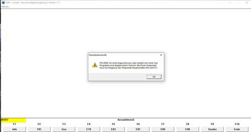

Ich hab das mal angesteuert und das hier bei der Eingabe über den Tempomat als Anzeige bekommen (siehe Bild)
Screenshot
@Odiug12 schrieb am 22. Mai 2021 um 10:58:02 Uhr:
Ich sag ja nicht, dass es nicht am BLS liegt. Im Gegenteil - nur kann ich nicht nachvollziehen, warum der Tempomat genau ab Zeitpunkt des Einbaus vom neuen BLS nicht mehr ging. Da müsste das Teil ja direkt defekt gewesen sein.
Warum ist das nicht navollziehbar, es werden auch schon mal defekte Teile geliefert und es liegt halt nahe das es andem Bls liegt weil der Fehler genau zu dem Zeitpunkt aufgetreten ist. Oder die Werkstatt hat beim Einbau gefuscht und einen Kurzschluss gemacht und dabei was zerstört, also erst mal den Bls tauschen.
Ok, aber warum kommt die Meldung beim auslesen?
War der Tempomat beim auslesen angeschaltet
Zündung an - sowohl an als auch aus. In beiden Fällen die gleiche Nachricht
Nicht Zündung am Lenkrad den Tempomat anschalten so das das grüne Lämpchen im Kombi an ist
Ja, dann kommt die Meldung auf dem Bild
Na dann schaut es doch eher nach Tempomat Steuergerät oder Sicherung aus. Sicherung ist ganz?
