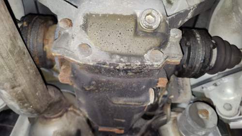

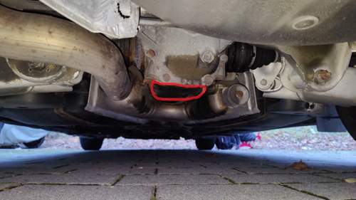

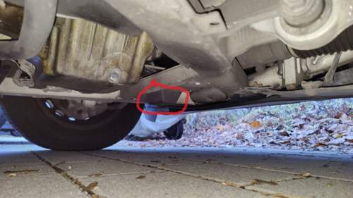

meine Frage:
Ich möchte das Auto auf 4 Böcke stellen. Wo kann ich alternativ das Auto per Wagenheber hoch heben und dabei nicht die Wagenheberaufnahmepunkten an den Schwellern verwenden? Da sollen ja dann die Böcke hin.
Am Auto vorne habe ich eine speziellen Aufnahmepunkt gefunden. Dort könnte ich mit dem Wagenheber das Auto vorne hochheben und dann seitlich an den Wagenheberaufnahmepunkten die Böcke drunter stellen. Siehe Bild 1: Fahrzeug_vorne_mit_Markierung.jpg
Jedoch bin ich mir nicht sicher, wie ich das Auto hinten am besten anheben kann.
Kann ich am Differential anheben und dann ebenfalls die Böcke an den Wagenheberaufnahmepunkten drunter/runter stellen? Siehe Bild 2: Fahrzeug_hinten_Differential_mit_Markierung.jpg und Bild 3 Fahrzeug_hinte_Differential_in_groß_mit_Markierung.jpg
Laut Google Recherche gibt es hierzu unterschiedliche Meinungen :-P
Die einen sagen so... die anderen so...
Am Differential wäre am einfachsten, wenn man es darf oder es vertretbar wäre.
Oder sollen bzw. müssen lieber die Tonnenlager verwendet werden?
Siehe Bild 4: Fahrzeug_hinten_rechtes_Rad_mit_Markierung.jpg und Bild 5 Fahrzeug_hinten_linkes_Rad_mit_Markierung.jpg
Oder gäbe es noch eine weitere alternative?

Hallo Andreas,
ich selbst hebe alle BMW seit 34 Jahren am Diff. hoch, also am Gussblock und nicht am Aludeckel hinten.
Tschüß,
Bernd
Um den Wagen auf Böcke zu stellen würde ich ihn ebenfalls zentral am Diff. anheben, obwohl ich das eigentlich nicht wirklich mag. Setzt den Wagen erst seitlich auf eine Bock und dann auf den Anderen, hast beim anheben für den Zweiten Bock auf den Ersten immer seitliche Spannung. Ich traue dem dann nicht so recht. Ansonsten gehe ich auf die Tonnenlager.

Für mich ist das Diff. eben ein Teil welches zum Antrieb gehört und das zum Aufbocken nicht gebaut ist. Um den Wagen aber auf Böcke zu setzen ist das für mich der beste Punkt. Das Pendant zum vorderen Hebepunkt eben. Der Wagen muss schon recht hoch angehoben werden, wenn du darunter arbeiten willst. Mit nur einen seitlich angesetzten Wagenheber zu heben, während die andere Seite schon auf dem Bock steht, da vertraue ich der Standhaftigkeit des Bocks und des Hebers nicht, weil sich beim Anheben leicht der Hebewinkel verschiebt. Dann lieber zentral anheben und auf beiden Böcken gleichzeitig absetzen. Für mich ist das das Sicherste.

Ich bin noch am überlegen wo man am Differential am besten ein Brett oder Gummiauflage anlegt.
Auf dem Bild ist eine Rote Markierung, sollte man dort am besten die Auflage drauf legen? Zwischen dem Übergang der zwei Metallteile?
Ist es dort am stabilsten?
Also wenn der Wagen am Differential angehoben werden soll, dann mit einem großflächigem Gummiklotz. Das kann sicher 99 mal gut gehen, nur die Belastung auf einen gegossenen Hohlkörper, der da nicht für konstruiert ist verursacht bei mir ein ungutes Gefühl. Tonnenlager ist eine Variante, da kann man mit zwei Stempelhebern den auch auf beiden Seiten gleichmäßig anheben.
Klar ein Bier zwischendurch ist immer eine feine Sache und arbeiten ohne Zeitdruck ist sowieso am besten.
Demgegenüber steht, dass ich beim TÜV (und gleichgestellten Prüforganisationen) schon Dutzende Male erlebt habe, dass bei der HU mit dem Grubenheber das Fahrzeug am Diff angehoben wurde - auch bei Fahrzeugen, deren Bedienungsanleitung das Anheben am Differential ausdrücklich verbietet.
Die scheinen damit jedenfalls weder Probleme noch Beschwerden zu haben. Ich persönlich mache es aber auch nicht.
