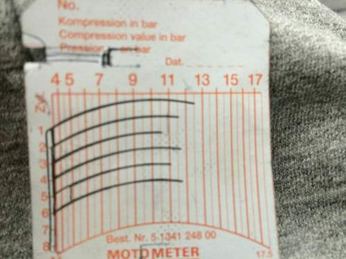

Wenn der Verdacht besteht, dass die Stößel klemmen, dann muss natürlich im kalten Zustand Kompression geprüft werden.
hab jetzt nochmal bei kaltem Zustand Kompression messen lassen.
Komischerweise fehlt jetzt beim dritten Zylinder Konpression... Er vibriert nun seit 2 Monaten auch leicht im Standgas, wenn er warm ist.
Könnte wohl auch was an den Ventilen sein, meinte meine Werkstatt. Den Motor öffnen usw würden sie nicht, vl mal ein Additiv zur Ventilsäuberung verwenden, ansonsten weiterfahren.... habt ihr noch Ideen?
