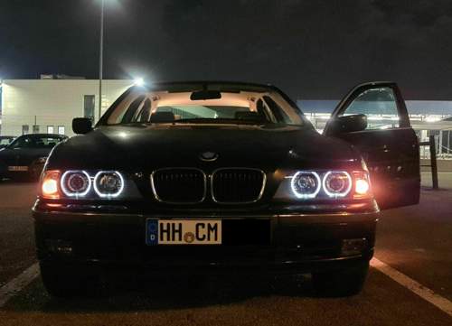

Guten Abend,
ich habe heute meinen E39 Halogen VFL auf Halogen FL umgerüstet. Verbaut habe ich DEPO Angel Eyes mit LED Standlichtringen.
Ich bin mit der Lichtausbeute vom Abblenddlicht soweit sehr Zufrieden, die Lichtausbeute vom Fernlicht ist nicht so berauschend, aber das ist jetzt nicht das Thema.
Ich musste leider feststellen, dass die Standlichtringe vom rechten Scheinwerfer teilweise etwas flackern und die Blinker auf beiden Seiten mit halber Helligkeit leuchten. (s. Bilder)
Ich weiß, dass das Fahrzeug, wenn es denkt, dass die Standlichter kaputt sind die Blinker auf halbe Helligkeit schaltet, aber die Standlichter funktionieren nunmal.
Könnte es sein, dass der Wiederstand LED's einfach zu hoch ist, sodass das Fahrzeug denkt, die Standlichter wären kaputt?
Vielleicht habt ihr ja einen Lösungsansatz.

Das machen die Autos wenn sie annehmen, dass durch eine zu geringe oder keine Last alle Lampen nicht leuchten. Somit wird der Blinker auf Dauerlicht geschaltet damit von weitem schon erkennbar ist, dass es sich um ein Auto handelt und nicht um ein KRAD...
Die Verdrahtung passt nicht oder die Last ist zu gering... Fakt ist, das LCM geht davon aus, dass weder dein Standlicht noch das Abblendlicht ok ist. Dann wird der Blinker dauerhaft zum leuchten gebracht...
Das kommt von der zyklischen Lampenabfrage aus dem LMC (Lampencontrolmodul) Bei den normalen Glühlampen sieht man das nicht, bei LED's schon. Um das Flackern der LED's zu unterdrücken, wird zumindest ein Kondensator benötigt.

@AndreB83 schrieb am 27. März 2021 um 10:16:48 Uhr:
Tatsächlich wirken die Standlichtringe etwas dunkel, fast schon zu dunkel. Die sehen auf dem Bild nur so hell aus, weil mein Handy ordenlich nachkorrigiert hat.
Ich sollte vielleicht dazu sagen, dass die Blinker nur leuchten, wenn ich das Standlicht als solches aktiviere. Sobald ich das Abblendlicht einschalte, gehen die Blinker aus.
MFG
mchrissi
da hast du es schon... die Last der Standlichter passt nicht. nimm mal dein altes standlicht (und nur das) und schließe das an... vielleicht kannst den Scheinwerfer in den Motorraum legen... Du wirst sehen, dann geht der Blinker aus...
Ich an deiner Stelle würde erstmal den Verkäufer und dann notfalls Firma Depo kontaktieren, denn die wissen ganz genau wie das zu funktionieren hat wenn es in einem E39 zum Einsatz kommt!
Es fehlen klar: Lastwiderstände... da diese intern sitzen sollten, sind die wahrscheinlich kaputt...

@AndreB83 schrieb am 27. März 2021 um 11:14:16 Uhr:
Gehe mal davon aus, da sie recht neu aussahen, die haben das schon passend gebaut.
Sind diese Lastwiderstände im Scheinwerfer verbaut? Wenn ja, ist es recht unwahrscheinlich, dass diese auf beiden Seiten kaputt sind.

Erstmal vielen Dank für eure Antworten und Tipps!
Ich hab das ganze jetzt das erste mal bei Tageslicht begutachtet und man sieht das Licht der Standlichtringe einfach garnicht.
Falls mir weder der Verkäufer noch DEPO weiterhelfen kann, werde ich die Dinger aufjedenfall zurückschicken und mir die FL Hellas kaufen.
