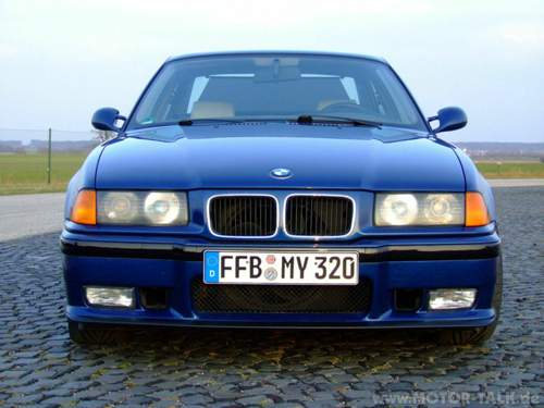

EDIT:Jonas, wieso wirken deine Blinker so orange 😁
Wenn schon orange dann richtig (foto 2 😛 )
Dscf2125
Dscf9628
Hmmm, phuh, weil... 😁
Finde sieht gut aus auf Bild 2, wirklich!

PS: Foto ist nur bearbeitet, ich hab weiterhin die weißen Blinker drin...
1113
Sag mal vladi: Kann das sein, dass du einfach weiße Birnen in deinen Blinkern drin hast? Oder verchromte Glühlampen? Weil selbst bei den SilverVision hat man einen leichten orange-Touch.
Wär zwar bei dir eh schon egal, aber so hat du halt fast alles illegal, was man an den Beleuchtungseinheiten vorne nur illegal haben kann. 😉 (Bis vielleicht aufs Fernlicht) 😁

Das "PS: Foto ist nur bearbeitet, hab weiterhin die weißen Blinker drin" bezieht sich auf die hinteren Blinkergläser 😉
Ja mein Fernlicht ist in Ordnung 🙄😁 Bei der Nierenfahrt wurde jemanden in einen schwarzen M3 Limo vor mir angehalten, ich gleich hinterm Bangbus (aka......Streifenwagen der Marke VW T4) geparkt und gewartet, bis der M3 freigesprochen wurde 😁 Danach nach 100m Fahrt ist mir was eingefallen, ich stand hiterm Polizeiauto mit CCFL, xenon und Warnblinker an 🙄
Es KANN VIELLEICHT sein dass die orangene Farbe etwas abgeblättert ist (komischerweise nach dem Tüv......) aber mal ganz ehrlich, ich hab echt Gedanken, auf neue H1 (ohne CCFL) und gelbe blinker rundum zu wechseln, und das sogar freiwillig 😉 Old school rocks 🙂
