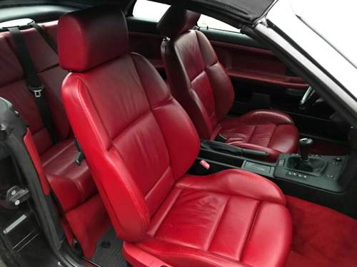

E36_Sportsitz_94
@BMW_Classic schrieb am 19. Dezember 2020 um 12:32:37 Uhr:
09/94 wurden diese umgestellt. Diese Lüftungsschlitze dienen schlicht der Belüftung. Dass die Sitze schlecht sind, kann ich nicht bestätigen, ich habe darauf immer gut gesessen.
Ja Wahnsinn, sind da sogar die Kunsstoffteile um die Verstellung rot?

@Grandes Cochones: Man sieht die rote Kunststoffverkleidung an den Sitzböden.

@MParallel schrieb am 19. Dezember 2020 um 16:23:56 Uhr:
Deswegen schrieb ich es ja.
