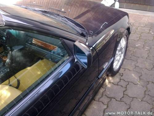

Gibt es mal Bilder zu diesem Top-Fahrzeug?
Danke.

Stell doch mal ein paar Bilder ein.

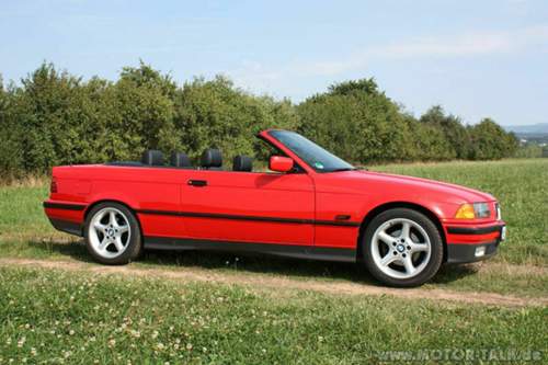

Bmw-cabrio-1-800-533
Bmw-cabrio-3-800-533
Bmw-cabrio-2-800-533
Ordentliche Hohlraumversiegelung alla Mike Sander würde ich dir da empfehlen. Ansonsten gut warten und trocken abstellen sowie die schon beschriebenen versteckten Stellen öfter mal begutachten.
