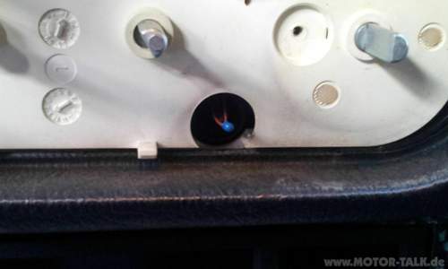

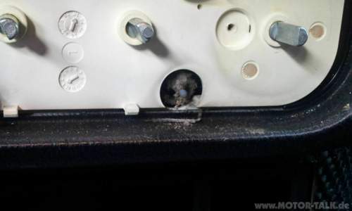

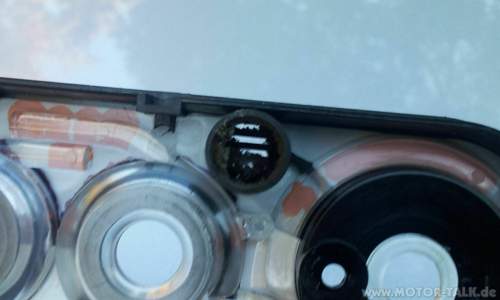

Weil wir gerade über Heizung reden. Ich habe neulich das Bedienteil abgebaut, man glaubt nicht wie der Fühler zu war. Siehe Bilder
20111104-152530
20111104-152556
20111104-153126
