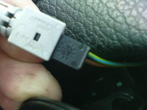

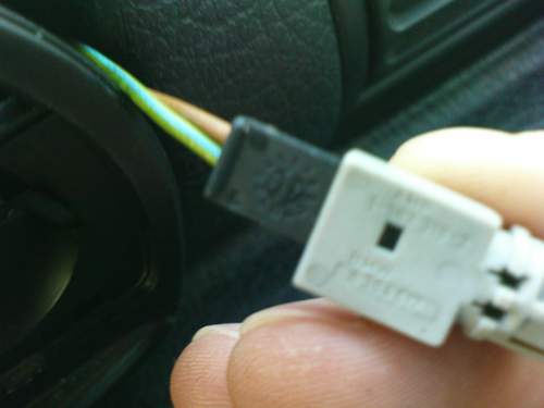

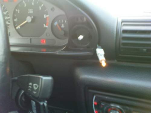

hi, da seit kauf die lichtschalterbeleuchtung vom licht und nsw schlater (zieher) nicht ging, habe ich gestern die brinen bei bmw bestellt und heute abgeholt. 5,80 € das stück, für so nen mini wini 🙄.
so eingesetzt und zündung gedreht auf stufe 2. sofort leuchten beide birnen. tausendmal geschaut ob die hebel nicht gezogen sind. alles okay. muss das so sein, ist das gesund? wie lange hält so ne birne wenn die dauer einsatz hat?
bei mir waren noch die ersten (´97 stand drauf) drin, leider weiss ich nicht ob die bis kurz vorm kauf noch gingen. was mich genauso wunderte, auf den stecker der in den sockel kommt, stand auf der einen seite ´97 (korrekt, baujahr 10/1997) und auf den sockel des nsw ´96 😕 hat da jemand mal rumgebastelt? und so eingestellt das dauer on ist?
habe mal gegoogelt, da stand mal ja ist normal, mal ne ist es nicht 😕.
mfg
ps: sorry für die sehr schlechten bilder. habe zurzeit nur nen übergangshandy was bisschen älter schon ist 🙂

Zur Frage: Ja, die sollen ab Stellung Zündung leuchten. Das ist dafür, dass man die Lichtschalter auch bei Dunkelheit findet und da wäre es ja etwas sinnfrei, wenn die erst leuchten würden, wenn das Licht an wäre. 😉
Bei mir sind die übrigens nachdem ich sie neu gekauft habe, nach einem guten Jahr wieder durchgebrannt gewesen. Nachdem ich nicht engesehen habe, alle Jahre wieder die teuren Lampen bei BMW zu kaufen, hab sie dann durch amberfarbene LEDs ersetzt. Das ist allerdings nicht Plug and Play.
Mein Weg war, die Glaskolben aus den Sockeln zu entfernen (geht mit etwas Geduld ganz gut) und dann dort stattdessen die LEDs mit passenden Widerständen einzusetzen. Zur Vervollständigung habe ich die Konstruktion mit Schrumpfschlauch ummantelt. Funktioniert einwandfrei.
