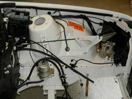

Dumme Frage, wo sitzt der Benzinfilter/Pumpe?
Genau da, linke Seite unten am Motorträger.
... zumindest bei mir am 318i und Eta...
... und die Pumpe IM Tank. Unter den schwarzen Deckeln bei der Rücksitzbank...
Benzinfilter E30
Pumpe E30
Bei meinem 325i Cabrio von 92 sitzt der Filter unterm Auto, Fahrerseite in der nähe vom Tank. Ist leider nicht ganz so schön erreichbar.
Also, der Filter sitzt auf der Fahrerseite am Holm ganz unten. Unmöglich da dran zu kommen ohne Bühne.
