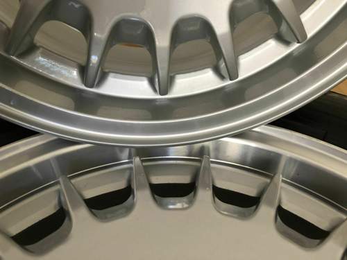

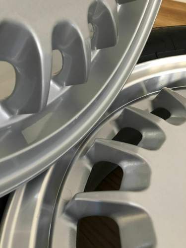

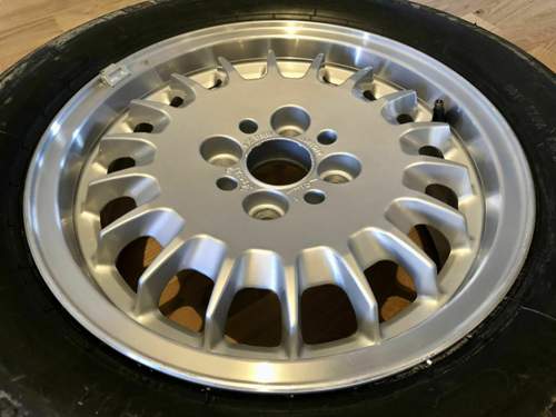

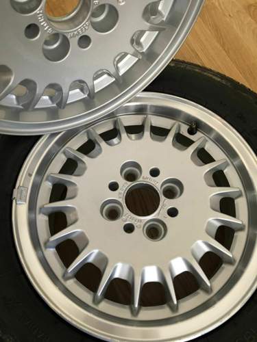

Ich habe gerade eine andere Sorge, denn die Styling E30 sind über die Fertigungszeit wohl NICHT identisch! Eine meiner Felgen hat einen polierten (!) Rand! Die Bereifung und die Gewichte sind noch original, daher ist das unter Garantie keine nachträgliche Arbeit.
Ich habe das selbst aber auch noch nie gesehen. Die Felge mit poliertem Rand ist von „Alu(line)“. Die Andere im Bild von AAC! Ich dachte, dass es trotz unterschiedlicher Hersteller ein einheitliches Baumuster geben müsste…
Die DOT auf dem Uralt-Michelin sagt 1985. Gab es da einen Unterschied zwischen VFL und NFL?
Felgenhorn_poliert_1
Vergleich_Styling_E30
Felgenhorn_poliert_2
Aufklärung gibt die weitere Recherche:
Die lackierte Felge (hier von AAC) hat die Teilenummer: 36 11 1125688. Sie wird im Ersatzteilkatalog weiterhin (als Scheibenrad lackiert) geführt und ist auch weiterhin erhältlich. Der ETK weißt die Verwendung ab 09/87 aus.
Die polierte Felge von Alu hat die Teilenummer: 36 11 1179123. Sie wird nicht mehr geführt. Der Ersatzteilkatalog weißt aber ausdrücklich die Bezeichnung "Scheibenrad poliert" aus!
Es gab also tatsächlich zwei Varianten! Augen auf beim Felgenkauf! Ersatzräder zu mixen kann in die Hose gehen.
Jetzt ist auch die letzte Lücke geschlossen...
Die Variante mit dem glanzgedrehten Felgenhorn gehört serienmäßig zu der Ausstattungslinie "320i Edition S" aus 1985. (siehe Bild und Prospekt). Jetzt habe ich hier eine Seltenheit liegen, die ich nicht gebrauchen kann. 🙄 Überlackieren möchte ich die eigentlich nicht, weil ich mir vorstellen kann, dass jemand noch genau so eine Felge und sei es als Ersatzrad sucht.

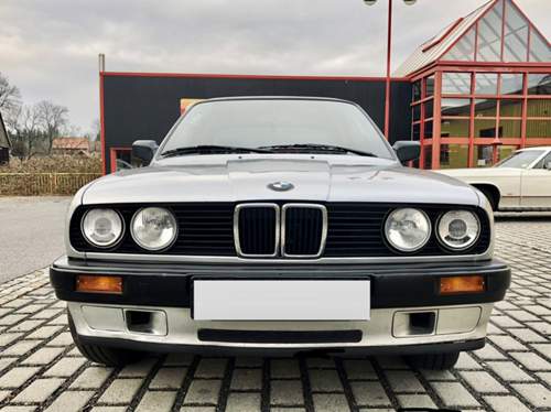

Sodele, wir haben gestern den E30 auf einem Autotransporter überführt. 33 Jahre gehen auch nicht spurlos vorüber, es gibt zahlreiche Schönheitsfehler, aber der Gesamt- und vor allem die Blechsubstanz ist bemerkenswert gut. Weder an Türen, Hauben, Kanten, Radläufen noch Schwellern habe ich sichtbaren Rostbefall oder gar Durchrostungen gefunden. Der Unterboden ist absolut unberührt, die Produktionsaufnahmen sowie Kotflügelentwässerungen/-abläufe sind alle vorhanden und sauber. Der BMW lief seit 1993 in Griechenland, das und den Kilometerstand dokumentieren das vorhandene Serviceheft sowie griechische Dokumente wie HU-Bericht. Jetzt brauche ich erstmal deutsche Papiere und dann mache ich alles Step by Step ordentlich so wie ich Zeit und Geld habe.
