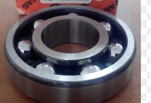

Das lager schon mal montiert? Die sind geschlossen und die die ich habe sind offen wegen der kühlung wegen der hohen drehzahl.
So sieht das lager aus (beide seiten)

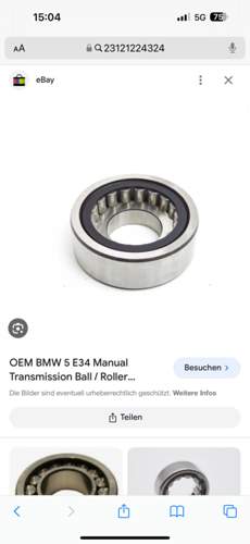

Habe jetzt mal die Teilenummer von dem verlinkten Lager von Walloth über den ETK 635 csi rausgesucht und gegoogelt, könnte doch wirklich das passende sein.
Die Maße passen,und es ist ein offenes Rollenlager.
Hier mal ein Link zu Ebay oder BMW:
https://www.ebay.de/itm/202492781517
https://www.baum-bmwshop24.de/bmw-kugel-rollenlager-23121224324/
https://www.leebmann24.de/...ger-35x80x27-7er-6er-5er-23121224324.html

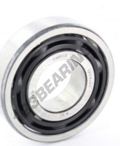

Bei einem geschlossenem Lager könnte man auch noch den Staubschutzring entfernen,dann wäre es doch offen.
Auf der einen seite sieht es gleich aus
Jedoch auf der anderen ist ein rollenlager drauf
Habe das selbe gedacht und auch fast bestellt
Hier ein bild von der anderen seite
Schade
Ja schade , aber danke für die infos
