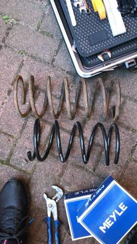

Anbei noch ein Foto der alten und neuen Feder:
Komisch eigentlich - habe ein m-Fahrwerk. Der Unterschied der Federn (alte angeblich 25mm tiefer weil m) und die neue Feder (30mm) sind ziemlich unterschiedlich. Sieht eher aus, als waren die vorigen Federn serie und nicht mehr M.

Entspannte Länge hat nicht unbedingt was zu sagen, Drehtdicke und Härte machen auch was aus. Eingefedert, mit Fahrzeuggewicht belastet und paar Meter gerollt hast dann die tatsächliche Tieferlegung.
Und ob das nach 30 Jahren noch 100% sagen kannst, ob das wirklich eine normale oder tiefere Feder ist, oder ob irgendwer schonmal rumgebastelt hat . . . schwierig . . .
