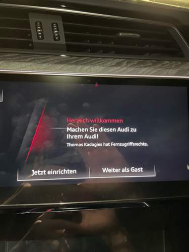

Diese Anzeige kommt jedes Mal, langsam nervst es. Ich dann meine Emailadresse ein und brauch ein Passwort - nur welches ist das?

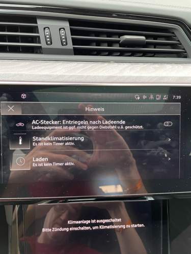

Ein beim ausschalten kommen diese Meldungen wie auf Bild 2. Wo liegt denn hier der Fehler?
Kann mir da jemand helfen?
Auch Check ich Apple CarPlay zu verbinden nicht. Ich wähle hier im Handy Audi-mmi… und dann heißt es wieder Passwort - nur welches???
Das ist doch gar kein Fehler, das sind die Standard-Hinweise beim Ausschalten des Fahrzeugs, eher als Erinnerungen zu sehen. Ich glaube, man kann auch irgendwo einstellen, welche der Meldungen angezeigt werden, und welche nicht. Aber es handelt sich um keine Fehler...
Ist das nicht das PW, das im MMI angezeigt wird und dann im Handy eingegeben werden muss, um einmalig die erste Verbindung herzustellen? Sonst könnte ja jeder andere Verkehrsteilnehmer z.B. an der Ampel sich per CarPlay mit meinem Auto verbinden... Wenn das PW einmal eingegeben wurde kann man einstellen, dass die Verbindung immer automatisch hergestellt werden soll...

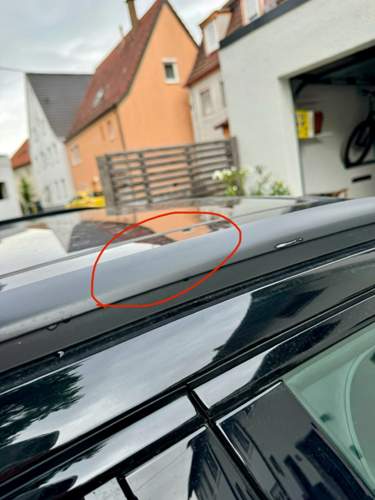

Gerade den originalen Dachträger wieder abmontiert. Da sehe ich diese unschönen „Abdrücke“ auf der Rehling. Bleibt das nun so oder bekomme ich das wieder weg? Hatte es mit Wasser und Spülmittel versucht.
Danke und Gruß

Polierpaste würde ich versuchen
Wenn Staub und dann Nässe drunter kriecht

Wenn ich mich nicht täusche ist die Reling doch matt?

Ja, nicht blank polieren, sondern nur die Schlieren abnehmen.
Und natürlich nicht nur diese Stelle, sondern die ganze Reeling gleichmässig bearbeiten.
