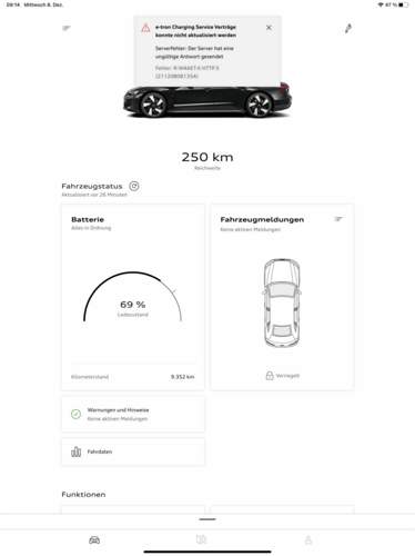

@stelen schrieb am 7. Dezember 2021 um 09:48:07 Uhr:
Ich bekam gestern beim ShZ Start auch eine komische Fehlermeldung, das die Preisstruktur vom E-Tron Chraging Service nicht ladbar wäre ????
Erhalte ich auch seit ein paar Tagen - und: StH läßt sich nicht per App starten
Immerhin, das funktioniert bei mir -momentan zumindest- relativ problemlos *hundert mal auf Holz klopft*
also bei mir kommt dort auch eine Fehlermeldung - zwischen den Jahren kommt der GT in die Werkstatt wegen diverser Updates…ich habe bereits angesprochen, dass man doch bitte prüfen soll, ob es hierzu bereits ein Update gibt.
Was mir in der App ebenfalls aufgefallen ist…zieht man von oben nach unten um eine Aktualisierung aller Daten zu starten, dann kommt seit einigen Wochen eine Fehlermeldung zu dem Charging Service Vertrag. Der Vertrag ist zwar hinterlegt, aktualisiert sich aber tatsächlich nicht mehr. Ich habe den Vertragsnamen geändert…in der App bleibt dieser aber wie zuvor. Ist das nur bei mir so? Die Connect Hotline konnte nicht helfen und der RR der Charging Service Hotline steht noch aus. Es ist nicht so wirklich wichtig - meine erste Vermutung war aber, dass die gesamte Kommunikation ein Problem hat und deswegen P&C sich ebenfalls nicht aktivieren lässt. Aber anscheinend ist das ja derzeit bei allen so…
Die Standheizung kann ich übrigens problemlos starten - nach längerer Standzeit passiert es aber hin und wieder, dass die Verbindung gar nicht mehr funktioniert…einmal ‚Zündung‘ an und aus behebt das Problem dann aber sofort…ich hoffe nach den Softwareupdates wird das stabiler ;-)

Die Serverfehler zu den Verträgen habe ich seit ca. 2 Wochen. Auch die StH liess sich in den letzten Tagen nicht starten, dafür begrüsst mich der etron täglich mit der Mitteilung, dass in der Cloud aktuellere Einstellungen vorhanden seien und wenn ich diese lade, sind alle Einstellungen im MMI auf Werkseinstellungen zurückgesetzt. Ich befürchte, das mit den Online-Services wird bei Audi nie was.

Die angeblich aktuelleren Einstellungen möchte er auch bei mir immer wieder einmal laden (aber nicht immer und in letzter Zeit eher nur noch selten) - das war gerade am Anfang immer ein Glücksspiel. Werkseinstellungen habe ich zwar dadurch nie zurückbekommen, aber meist eine ältere Version meiner Einstellungen. Gerade am Anfang ändert man noch recht viel und wenn sich nicht die Farbe der Ambientebeleuchtung nach dem Herunterladen geändert hätte, wäre es mir gar nicht direkt aufgefallen. Hatte es gestern auch wieder….geänderte Einstellungen von vor zwei Tagen waren danach wieder weg. Man muss sehr hartnäckig sein…irgendwann gibt er Ruhe…Audi hat hier definitiv ein Riesenproblem in deren digitaler Infrastruktur. Als IT‘ler dreht sich einem da wirklich der Magen um - usability Tests sind dort definitiv ein Fremdwort ;-(

genau wird das nur Audi wissen - am Ende wohl aber nicht wirklich wichtig. Blöde ist nur, dass die App eine neue Funktion anbietet, diese sogar noch aktiv hervorhebt, es dann aber nicht funktioniert. Das ist einfach sehr unglücklich…
