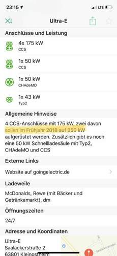

Das hat weniger mit Marketing zu tun sondern eher mit den Lieferschwierigkeiten der flüssigkeitsgekühlten Stecker / Kabel aus der Schweiz.
Die ohne Kühlung schaffen halt nur eine bestimmte Strommenge und bevor die wegschmelzen werden die Säulen runtergeregelt.
Man könnte sich allerdings schon einen Vermerk vorstellen, dass sie derzeit nicht die volle Leistung bringen.
Das Gegenteil ist der Fall. Man behauptet zwei Säulen würden jetzt auf 375 kw aufgebaut...!!!
Was nutzt es wenn man Dinge behauptet die technisch nicht gehen!
Der Ladepreis ist der gleiche. Dann kann ich auch an eine „billige“ 50kw Station fahren!
