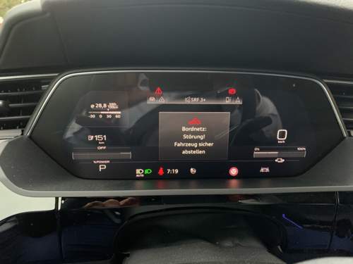

So, heute meine erste etwas nervige Fehlermeldung, Bordnetzstörung! Bitte stellen sie das Auto sicher ab.
Hab ich, steht in der Garage, hoffe die Meldung verschwindet nach etwas Ruhe, hat hier schon jemand Erfahrung damit?

@RGBLicht schrieb am 26. Februar 2023 um 18:34:28 Uhr:

So eine Meldung ist ja normalerweise der Supergau.
Da hast du es noch bis in deine Garage zu Hause geschafft und dann kam die Meldung ? Oder war das auf der Strecke und der Wagen fuhr noch weiter?

🙂 ne, vermute das mit dem Wasser kann der Grund sein. Kam im Rahmen des Fahrsicherheitstrainings und da werden ja durchaus die Wege geflutet und man provoziert Durchfahrten, könnte damit zusammenhängen. Gestern kam die Meldung, auch nach einer Busruhe/ Pause wieder, darum will ich das ansehen laseen.

@IDFahrer danke für den Link, bin gespannt, was bei mir herauskommt. Donnerstag ist der Werkstatttermin, bin mal gespannt, wie es mit der Ersatzmobilität aussieht, ist ja im B2B gelegentlich anders geregelt. Ich werde berichten, wenn es notwendig ist.
