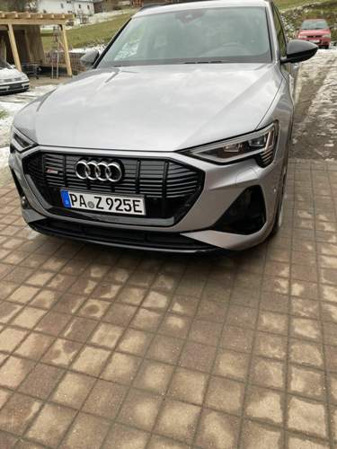

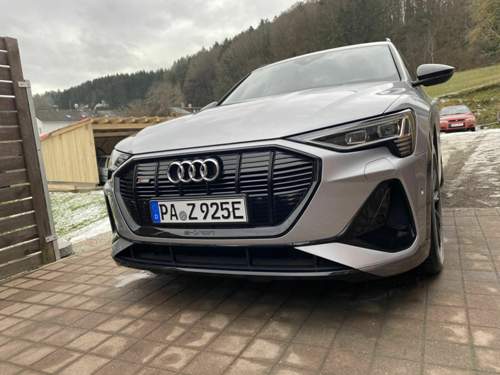

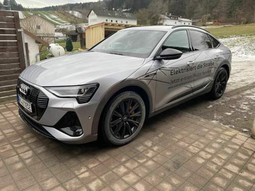

Wie versprochen, möchte ich hier nochmal ein Eindruck geben von meiner Probefahrt mit dem 50er E-Tron. Ich wollte unbedingt nochmal den 50er testen zum vergleich. Als erstes hatte ich ja hier schon vom 55er berichtet, der wo auch sehr toll war.
Eins vorweg: Mein persönlicher Eindruck und Vergleich ;-)
Nun, jetzt war es soweit - der 50er E-Tron, aber als Sportback. Macht nix, Hauptsache 50er ;-) Er war in Florett-Silber mit Kontrastlackierung was bei Florett in Taifungrau ist. Hier wollte jemand aus dem Forum wissen, wie das in Natura aussieht, Fotos sind unten, macht euch selbst ein Bild davon. Wetterbedingungen sind Top: Regennasse Fahrbahn, um die 0 - 3 grad, und windig - geradezu die perfekten Voraussetzungen für ein E-Auto ;-)
Das passt ja.. Eingestiegen - oh, der war ja mal sauber! Ausser aussen…. Schon schick, mit Winterreifen mit den schwarzen Lamina Zubehör felgen. Ausgestattet war der SB mit manuellen Sitzen (dazu komme ich nachher noch) und Pano-Dach, S-Line innen mit den Alcantara/Leder Sportsitzen, 2-Zonen Klima und Reserve-Falt-Rad !!! (Dazu komme ich auch nachher).. Er hatte auch die normalen Spiegel, die der 55er nicht hatte - (hier: einfach ohne Worte ;.-) und auch eine normale Rückfahrkamera, die finde ich beim SB einfach sein MUSS ! Er hatte kein Headup, die Ausstattung war, sagen wir mal etwas spärlich.. ABER will nicht heißen damit schlecht! Ich find das auch gut, muss nicht immer Voll sein.. weniger ist manchmal auch mehr…..
Losgefahren mit Voller Ladung, und mit Null.. Meine Frau fuhr mit und eine Tochter, die aber ca nach 40 km bei der Oma und Opa ausgestiegen ist und bei ihnen verweilte. Fahrprofil auf Economic, Klima bewusst AN auf ECO 20 grad, so.. Die Fahrt zog sich hier bei uns komplett durch den schönen Bayerischen Wald, auf und ab und kurvig, von / durch Stadt übers Land durch die Wälder und wieder zurück, AB habe ich bewusst gemieden.. Die Fahrgefühle und Geräusche sind nahezu identisch, Leistung ebenfalls! - (ja, der Boost ist nur der Unterschied für 8sec). Meine Fahrweise war nicht übertrieben, will heißen sämtliche Verkehrsregeln wurden beachtet, bei Überlandfahrten fuhr ich nicht mehr wie 100! Es waren ein paar Überholsprints dabei und eine lange Bergauffahrt wo ich mal voll durchdrückte (2 spurig) und es mal ganz kurz 140 waren :-/ ;-) Die äußerlichen Bedingungen waren super für den Test, für ein E-Auto eher der Killer… Immer nasse Fahrbahn und durch Schnee etwas schmutzig / schmierig noch, Sonne und nasse Fahrbahn hat super geblendet als wäre man in einer Zeitreise mit dem Delorean von BTFF unterwegs ;-))) dazu immer etwas Wind, mal von vorn, mal von Seite mal von hinten, Temperaturen waren von vormittag bis nachmittag zwischen 0 und max 4 grad ! Die Lenkung kam mir bei Wind etwas „schwammig“ vor, kann mich aber auch täuschen. Jedenfalls hat mich der Spurhalte Mensch wieder auf die richtige bahn gebracht ;-) Das Fahrwerk - natürlich von S-Line exterior war sagenhaft toll und verrichtete top Dienste, ich hatte super Federkomfort und in Kurven auch stabil, top Kompromiss vom Luftfahrwerk, von mir ein LIKE. Naja, ich muss euch mal sagen: hey, man darf hier nie vergessen das dies ein 2,5 Tonnen SUV ist! Und kein R8 mit dem man kurven Jagd !!!!! Man fühlt sich in dem E-Tron hier richtig toll, komfortabel und sicher. Er ist so schön ruhig, an das man sich auch erst mal gewöhnen muss, ja, auch beim anlassen ist er ruhig und kein geböller durch den Klappenauspuff das der Oma als Nachbarin das gebiss klappert und dem Opa das Tupe hebt… Ja, der ist so schön leise, und wenn man drin sitzt ist das schon Premium, das merkt man.
Zu den Sitzen: Die Sitze die S-Line sportsitze finde ich die passen Top für mich.. Er hat manuelle Einstellung und ich finde mit der Einstellung war ich gleich wohl auf, ging ruck zuck. Schneller halt wie elektrisch. Einstellungsmöglichkeiten gibt es auch zahlreiche (hoch, runter, vor, zurück, Lehne, und vorne Feineinstellung). Für Sparer kann ich sagen, das die auch super passen, elektrisch mit memory ist gut aber wie oft braucht Mans.? Ist halt Luxus, genauso wie das Pano Dach! ich finde man sitzt super bequem und auch der Seitenhalt ist gut. Etliche Tausend km am Tag / Woche werden wir nie damit fahren, insofern lege ich keinen Wert auf Mehrkosten der Individual. Ebenfalls wollte hier jemand im Forum auch Bilder zu den manuellen Sitzen, diese habe ich auch mal angehängt.
Platz bietet der SB auch reichlich, aber durch das coupe hafte herabfallende Dach ist natürlich hinten die Kopffreiheit nicht mehr so. Ebenfalls der Kofferraum ist natürlich auch geringer als beim normalen! Also ich fühle mich, wenn ich drin bin richtig wohl! Ich habe keinesfalls ein schlechtes Gefühl. So, den Kofferraum mal inspiziert und siehe da, was ist denn da drin?? das sogenannte „Reserve-Faltrad“ das sieht ja mal lustig aus… für alle die das mal sehen wollen und was das an platz wegnimmt (und auch Zusatz Gewicht ist) habe ich auch Foto angehängt ;-) also das könnte man sich sparen! Echt.
Die Felgen stehen dem gut. Die 20“ passen ihm genauso wie die 21“ sie wirken jetzt nicht gering.. Haben noch ein 50er Querschnitt.. Auf die 19“ würde ich nicht gehen, die wirken doch schon sehr verloren in den Radkästen, was auch wieder negativ ist…. Und die 10km was man weiter käme, naja….. 20“ sind top und ebenso die 21“ !
Der Verbrauch pendelte zwischen 27 und 23 hin und her… Letztlich machte ich einen Stop um ein Fazit zu schließen nach knapp 120km.. hier im verbrauch schreibe ich dann detailliert über den Verbrauch :-)
Mein Fazit
Also was das Fahrzeug betrifft - auf alle Fälle! Ein Top auto man merkt deutlich das man hier im Premium angekommen ist! Was den Antrieb betrifft - und wieder auf alle Fälle!! Dieser 50er finde ich, hat das allerbeste Preis/Leistungsverhältnis was Audi zwischen den E-Trons zu bieten hat! Er kommt, mit dem kleineren Akku reichlich weit für das was er wiegt und wie groß er ist! Sein Verbrauch ist nicht schlecht und man schafft mit ihm locker die 300km. Also dafür musste ich mich jetzt nicht anstrengen… und das jetzt in dieser Jahreszeit unter diesen Bedingungen. Man darf nicht das vergessen oder verharmlosen - er ist eine brutal schwere (2,5to) SUV Schlachtschiff mit einem CW wert eines XXL Kühlschranks!!!!! Wenn ich das so sagen kann - ich hoffe ihr nehmt das nicht böse, aber der 55er verbraucht deutlich mehr im vergleich und kommt nur geringfügig weiter! Die BAFA fällt bei dem weg, wiegt noch mehr durch größeren Akku und kommt damit nur gering weiter, verbraucht mehr wie der 50er! Das sieht man auch an den Nachfragen bei Audi: für den 50er muss ich mit min 9 Monate Lieferzeit rechnen, beim 55er sind es etwa 7 Wochen… der S um die 10 Wochen. Die Nachfrage beim 50er ist echt krass… Für mich hat er die beste Preis/Leistung! Der Preis und die BAFA machen ihn interessant, sowie die NOCH Top Leasing Angebote / Faktoren von Audi.. welche wohl nächstes Jahr etwas zurückgehen werden. Da ja der Q4 etron nachgeschossen wird! Und bald der GT..
So wie es aussieht werde ich noch vor ende diesen Jahres bestellen, aufgrund der langen Lieferzeiten und den noch guten Leasingfaktoren von Audi. Und ja, jetzt weiß ich endgültig welcher es wird: Auf jeden fall der 50er es nehmen sich Beide wirklich nichts in Sachen antrieb (dazu zähle ich nicht den boost der 8sec da ist)! Es geht beim E-Tron auch nicht um „schnell“ zu fahren oder von 0-100 usw usw!!! Es geht einfach um Effizient und gut von A nach B zu kommen. Und das am besten noch mit ökologischem und selbstgemachten Strom!! Er bietet reichlich platz, und Luxus und Variabilität!!! Ich werde noch gut darüber schlafen, alles überdenken und dann ein Go geben.
Der Aufpreis beim 55er ist es mir nicht wert: Er bietet größeren Akku, etwas „mehr“ Reichweite, etwas mehr verbrauch, 22kw lader, mehr Gewicht, ach ja - den „boost“ (für 8sec), keine BAFA, höherer Preis. Reichweite macht das in etwa 60km mehr! Für rund 13000 Euros mehr inkl den 22kw lader, muss man immer bedenken.
Dies war meine persönliche Meinung und Darstellung und Einschätzung des E-Tron 50..
Viele grüße, und anbei noch Fotos :-)
