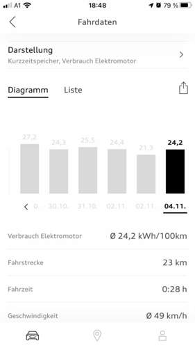

@Graustein: ich fahre derzeit nur Kurzstrecken und komme im Schnitt auf 24 kWh/100 km. Allerdings nutze ich konsequent das Standklima vor dem Wegfahren

Ich kann Graustein nur zustimmen. Aktuell bei Außentemperaturen um die 5-9 Grad verbrauche ich etwa 33 kWh im Kurzstreckenbetrieb (oft unter 10km). Daraus resultieren natürlich deutlich niedrigere Reichweiten, sodass ich mit dem Sportback 50 und 20 Zoll Winterrädern nur noch etwa 200km weit komme. Beim 55er etron und gleichen Rädern sind dann auch nur noch ungefähr 250km drin.
Das stört mich allerdings eher wenig, da ich eigentlich nie über 20-30km am Tag fahre und die Reichweite noch immer reicht um eine Woche ohne Laden auszukommen. Dies ist für mich nämlich viel wichtiger, da ich aufgrund eines sehr günstigen Tarifs fast ausschließlich öffentlich lade.

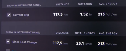

Übrigens der Wert zur Halbzeit bei der Ausfahrt an dem Tag, also bevor ich wieder zurück bin und den "Berg" runter war bei 42,9 kWh. Also er hat ja schon wieder gut rekuperiert, so ist ja nicht.
