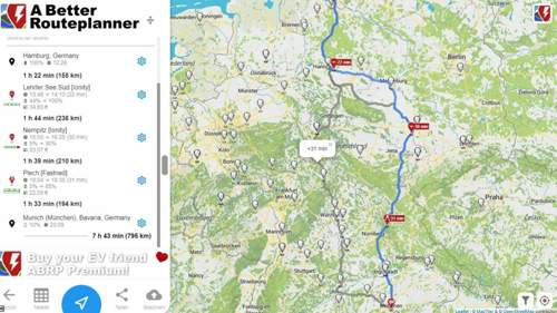

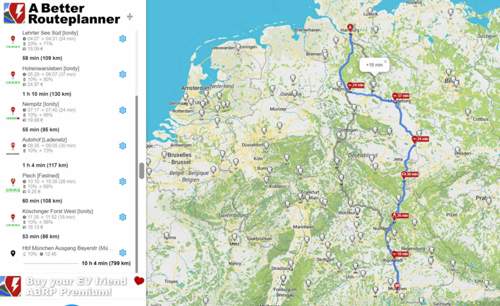

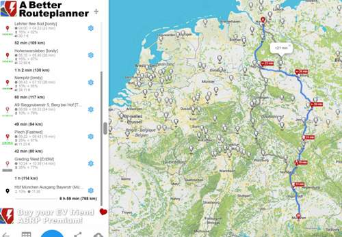

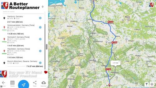

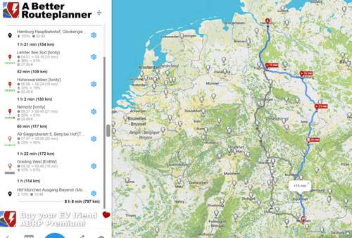

7. Abrp (Abetterrouteplanner)
Vorbereitet hatte ich mich mit diesem Programm, da es mir am Genauesten die einzelnen Ladestellen bis zum Ende
angab. Sauber aufgelistet wurden weiterhin Ladezeit Verbrauch (wahrscheinlich), usw.
Garnichts anfangen konnte ich mit meiner Audinavigation. Die Strecke wurde mir zwar angezeigt, hörte dann aber
in Ungarn auf. In Deutschland wurden mir wahllos viele Stationen angezeigt, in Ungarn nichts mehr.

Alles zurück :), du hast nicht unrecht. Ich habe es bei ABRP probiert und der Audi scheint mit der hohen Ladeleistung echt etwas rauszureißen (sofern man immer top Ladesäulen findet). Vermutlich sind es Nacktausstattungen, ist aber dennoch interessant. Ergebnisse von Hamburg bis München (798 km):
Corsa-e: 10:04 h (6 Stopps)
E-Tron 50: 8:59 h (6 Stopps)
EQC: 8:58 h (5 Stopps)
ID.3 55 kWh: 8:48 h (5 Stopps)
E-Tron 55: 8:08 h (5 Stopps)
ID.3 77 kWh: 8:06 h (3 Stopps)
Je länger die Strecken, desto mehr macht sich die hohe Ladeleistung der Audis bemerkbar. Allerdings: Die Verlockung der langen Extras-Liste reduziert die Reichweite doch deutlich, was man bei den WLTPs sehen kann. Das sind nicht nur die großen Räder. ABRP berechnet sehr vorsichtig/risikoarm.

Danke für die ausführliche Antwort und Recherche.
Blende mal den Verbrauch vom Corsa-e ein. Das ist ein Saufloch. Gerade jetzt wo es kalt ist. Mein Kollege fährt aktuell mit 25 kWh (keine Kurzstrecke!). WLTP kannst du da vergessen. Der hat im Sommer noch nie 300 km geschafft.
@jennss danke für den Vergleich!
Jetzt bin ich natürlich sehr gespannt, wo der S hier liegen wird im Vergleich zum 50 & 55.
Wahrscheinlich in der Mitte mit Tendenz zum 55?
Dass ABRP etwas auf der konservativer Seite liegt, kann ich zumindest bei meiner Fahrweise bestätigen.

Die 5 Stopps für den Audi e-tron 55 kommen mir etwas unrealistisch vor?!
Knapp 800km sollte man schon mit 3 Stopps schaffen. Mit einem Verbrenner würde ich wohl ähnlich oft eine Pause machen; eine davon sicher etwas länger um in Ruhe zu essen.
Ich habe mal mit meinen eingestellten Werten für meinen Audi e-tron 55 ABRP laufen lassen.
Er schlägt mir nur 3 Stopps vor. Aus Interesse habe ich mal das Model 3 LR dagegen laufen lassen.
E-Tron 55: 7:43 h (3 Stopps)
Tesla M3 LR: 7:27 h (3 Stopps)
Audi-e-tron 55
Tesla M3 LR
ABRP plant glaub ich per se mit 150 km/h.
Mit würden da auch 2 Stopps langen.
@Graustein schrieb am 8. Dezember 2020 um 12:41:36 Uhr:
Ja richtig. Ich habe das auf 130 km/h reduziert.
Dafür müßte man beim M3 das Tempo etwas hochnehmen, der hat seinen Sweet-Spot so bei um die 160.
