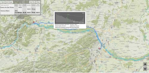

7. Abrp (Abetterrouteplanner)
Vorbereitet hatte ich mich mit diesem Programm, da es mir am Genauesten die einzelnen Ladestellen bis zum Ende
angab. Sauber aufgelistet wurden weiterhin Ladezeit Verbrauch (wahrscheinlich), usw.
Garnichts anfangen konnte ich mit meiner Audinavigation. Die Strecke wurde mir zwar angezeigt, hörte dann aber
in Ungarn auf. In Deutschland wurden mir wahllos viele Stationen angezeigt, in Ungarn nichts mehr.

1. Station: Berg in der Oberpfalz (Vorschlag abrp)
182 km, Tempomat 130, Verbrauch 24,9, Ionitysäule, Standdauer ca, 20 Min, New Motion.
2,Station. Sankt VAlentin in Österreich
Abrp hatte zwar Straubing als nächstes Ziel angegeben, weil das Auto aber so wenig verbrauchte,
wagte ich es die 305 km Nach Sankt Valentin.
305 km, Tempomat 110, Verbrauch 22,1, 4 Ionitysäulen alleine für mich, während alle 8 Teslasäulen belegt
waren.

Von Krems nach Wien mit dem „Autopiloten“, wobei ich am Ende sogar noch in einen Stau gerauscht bin, der mich sicher 0,5 kW gekostet hat. 80% Autobahnanteil! Wenn man will, kann man den E-Tron auch richtig sparsam bewegen.
Screenshot Verbrauch
@NikolausB schrieb am 6. Mai 2019 um 18:29:49 Uhr:
Das sagt der Routenplaner zur Strecke!
Danke
Routenplaner
